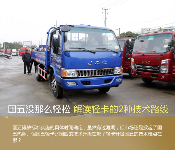

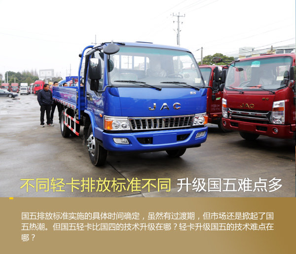

【卡车之家 原创】国五排放标准实施的具体时间确定,虽然有过渡期,但市场还是掀起了国五热潮。但国五轻卡比国四的技术升级在哪?

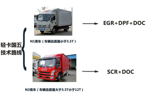

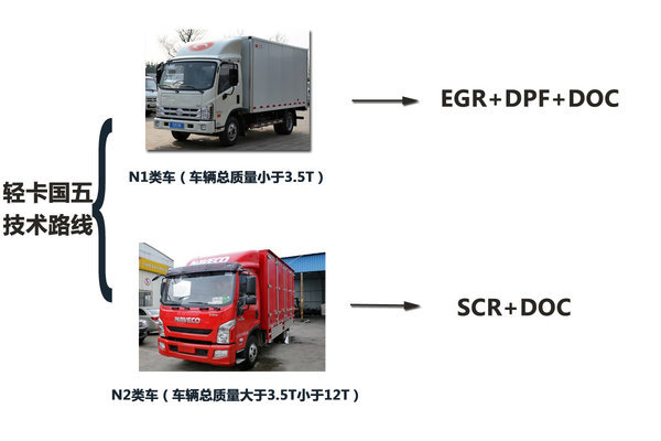

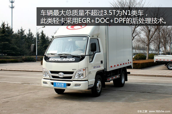

我国的排放标准是参照欧洲排放标准制定的。车辆的排放标准及检测按轻型车和重型车分类,即按车辆最大总质量不超过3.5T(N1类车)或超过3.5T(N2、N3类车,N3属于重卡)来区分,分别执行轻型汽车GB18352.5或重型汽车GB17691排放标准。其中涉及到轻卡的车型为N1和N2类车型。
国五没那么轻松 解读轻卡的2种技术路线
目前我国国五技术路线大致有2种,EGR(废气再循环)+DPF(颗粒捕集器)+DOC(微粒催化转换器)技术与电喷发动机+SCR+DOC的技术路线。
国五没那么轻松 解读轻卡的2种技术路线

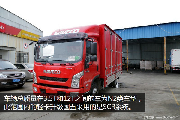

根据不同排放标准,不同车型选择不同的技术路线。N1类车选择EGR+DPF+DOC,N2类车搭载SCR+DOC技术路线。
其中N2类车的技术难点相对小些,下面小编就从易到难简单分析下轻卡升级国五的技术难点。

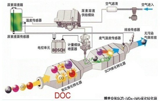

SCR的原理是通过优化喷油和燃烧过程及性能优化标定匹配,尽量在机内控制颗粒PM的产生,实现柴油机比较理想的裸机PM排放,在机外后处理过程,采用尿素溶液对NOx进行选择性催化还原。
在2种技术路线中,SCR系统相对简单成熟,因为其技术在国四阶段已近趋于成熟,升级国五排放标准只需要调整一下技术参数,对发动机的改变不大,相对的开发成本要低些。而且SCR对燃油品质不那么敏感,可以回避国内燃油含硫量高的问题。

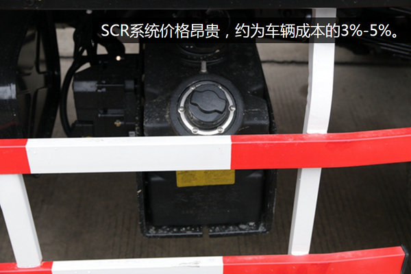

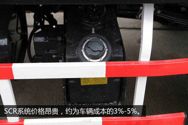

即使SCR系统技术已经相对成熟,但对于轻卡搭载SCR系统升级国五存在着最大的问题—成本问题。
国五没那么轻松 解读轻卡的2种技术路线
首先购车成本的提高,SCR系统价格昂贵,一套系统大约在10000元左右。而且SCR系统体积庞大,且需要加尿素储存装置,对于国内轻型卡车4米多的底盘,造成了布置困难,也使车辆损失有效载荷200-300kg。
国五没那么轻松 解读轻卡的2种技术路线

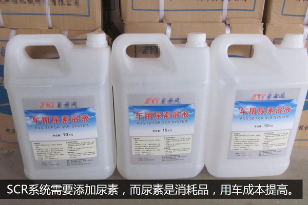

SCR系统是通过添加车用尿素催化还原的,而车用尿素是消耗品,需要定期添加,百公里尿素消耗量是百公里油耗的5%以上,这就使得用车成本的提高。
