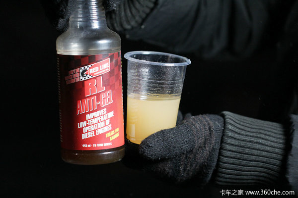

红线抗凝剂的流动性在测试前后也完全不同,之前提取样品时,抗凝剂的流动性还似清水一般顺畅,一小时过后,虽然未出现凝结的情况,但轻轻晃动塑料杯,已经明显感到流动性有所下降,好像冷藏后的牛奶一样。经过第一阶段的测试可以断定,抗凝剂本身的流动性已经降低,无法与柴油有效融合不再适合进行勾兑。

所以接下来的测试,我们提取的都是可以正常使用的柴油和抗凝剂测试样品,按照之前计算好的比例将-10号柴油和红线抗凝剂进行勾兑,在低温的环境下迅速搅拌使两者能够更快速有效的溶解。
经过一个小时左右观察,添加了红线抗凝剂的-10号柴油与之前未添加的-10号柴油相比,物理形态有明显的变化。参考第一阶段的-10号柴油,经过一个小时的低温测试已经由液态变为固态;而添加了红线抗凝剂的-10柴油,同样在一小时之后,还维持在液体状态。
美国原装进口 红线抗凝剂测试效果堪忧
低温环境下红线抗凝剂与-10号柴油混合
理论上,-10号柴油在添加抗凝剂之后,会相应提高一个等级,也就是说相当于-20。经过第二阶段的测试,添加了红线抗凝剂的-10号柴油,虽然还是存在挂蜡现象,但是低温流动性已经得到了改善,不过效果有限,还是无法达到未添加抗凝剂的-20号柴油标准,存在轻微的结蜡现象,无法满足车辆的使用需求。

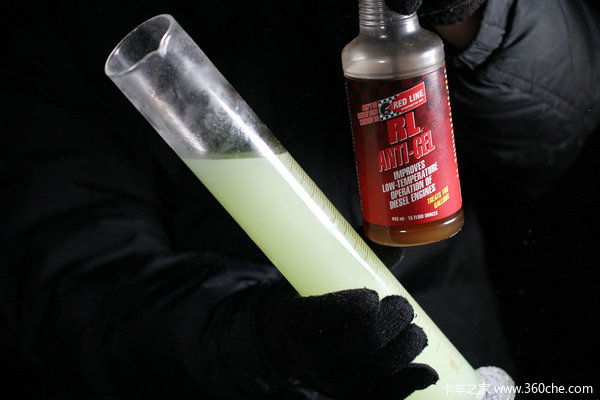

为了测试红线抗凝剂是否能够降低柴油的冷滤点,我们分别取出一定量已经轻微结和正常状态的-20号柴油,按照原比例的十倍以上添加进行混合。经过测试在气温达到零下25的情况下,融合了大量红线抗凝剂的-20号柴油,仍然存在轻微结的情况,并不能降低其冷滤点。

通过测试,在零下25度左右的环境下,按照固定比例,将红线抗凝剂与-10号柴油进行勾兑,可以改善-10号柴油的低温流动性,但是效果并不明显,仍然无法满足柴油正常的使用需求。
另外以原定十倍以上的比例将红线抗凝剂与-20号柴油进行勾兑,仍然存在结蜡现象,并不能降低柴油的冷滤点。(图/文 董鑫焱)
