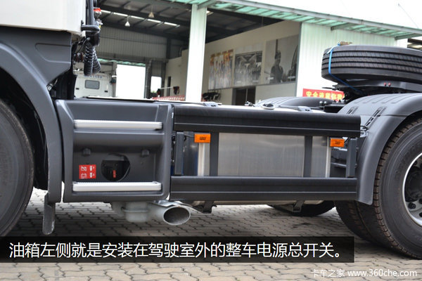

各类开关,电流切断装置需安装于盒子里,以避免因其结构及位置而导致正常通电时的损坏。位于车箱后部的仪表需密封,并防潮;蓄电池需组合成一个整体放置,电压不能超过24V;蓄电池的边缘需加强绝缘,以避免与邻近电线表面接触产生短路,需在尽可能靠近蓄电池的位置安装一个电源总开关。需保证在电源总开关切断时,除车辆的示宽警示灯外的所有供电系统处于断路状态。该电源总开关需安装于车辆外部靠近地面以方便直接操作,且需作明显标记。

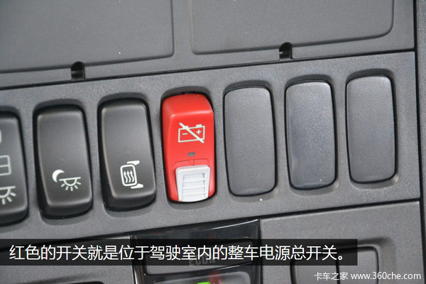

在驾驶室外安装电源总开关的同时,在驾驶室内驾驶位置边也需要布置单独电源总开关。同时为保证紧急熄火时的安全,必须在排气管口安装火焰捕捉器。驾驶室内所有的明火装置、电加热装置及吸烟附件均被禁止。
