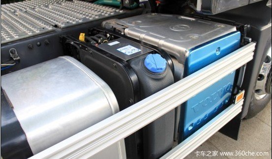

而国内对国四排放的作弊程度不亚于大众,国四排放标准在重型柴油机上走的是SCR路线,一些机构和个人对SCR套系统采取了改装屏蔽措施,以达到少用或者不用尿素溶液的目的,没有尿素溶液的作用,排放自然会超标。现在我们就给大家扒一扒这里面的一些猫腻。

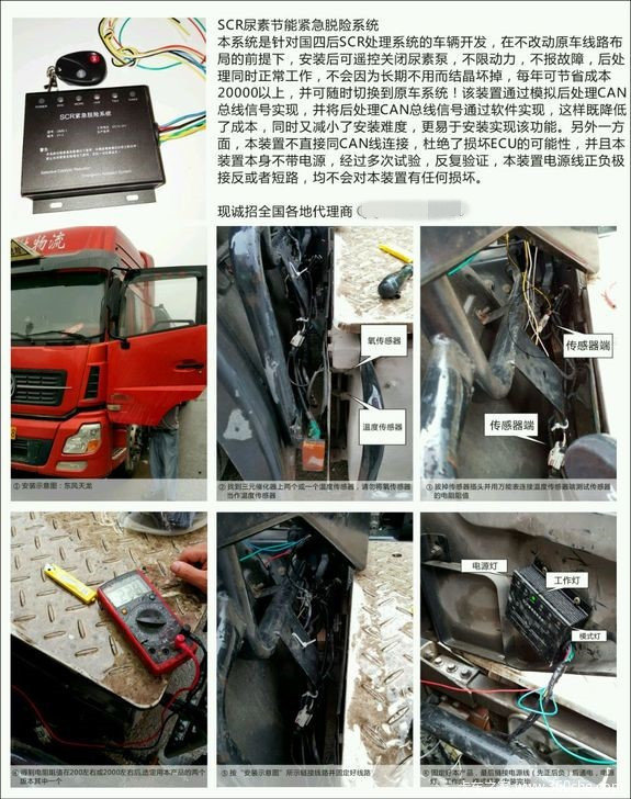

● 加装应急装置 一升尿素用一月

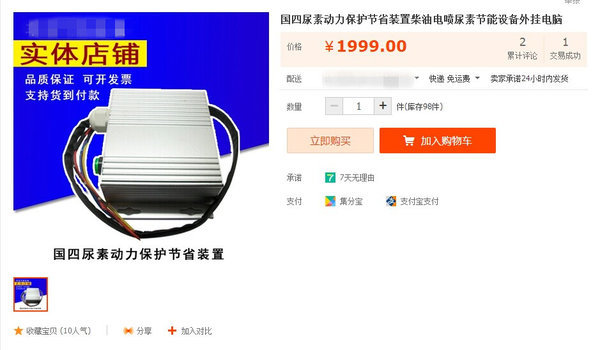

既然刷国三程序弄不好还是花钱,那么我做一个外挂系统,控制尿素的用量,同时给OBD检测系统给个假信号,让OBD认为排放是合格的,不会限制发动机的功率和扭矩,关键这套系统还可以是遥控开关的。
这种装置的营销也做的挺好,找了一些修理铺地推,不但如此,还能在万能的某宝上面就能买到。价格2000元左右。这套系统在每次启动的时候会让SCR系统正常工作一会,以免尿素产生结晶堵塞喷嘴及管路,保证该系统不至于损坏,产生更大的维修费用。聪明人这个物种,从来都是不缺乏的。

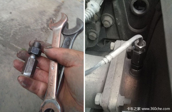

● 最便宜的办法 温度传感器上加个套
上面两种办法都需要花钱,并且还不便宜。于是更聪明的人出现了,你们这都是渣渣,给我一段小管,弄上螺纹,把传感器位置加高,使得传感器一直以为排放是正常的,节省至少3分之2的尿素,这个改装费用极低,效果也不错,还能保证SCR系统一直处于正常状态,年检的时候只需要把该传感器恢复正常就可以了,多么经济实惠啊。

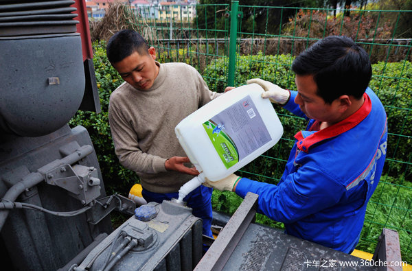

实行国四排放标准以后,增加了SCR选择性还原催化系统,该系统需要使用尿素溶液作为催化剂,使得车主的营运成本有所增加。按柴油与尿素溶液3-5%的消耗比例来算(即每燃烧100升柴油将消耗尿素溶液3-5升)。
一辆发动机排量11升的卡车,一年行使按10万公里,百公里平均油耗按照38升,尿素消耗量按3%计算,一年将消耗尿素1100多升,按市面上尿素溶液3.5元一升计算,一年将多开支4000元。这是在理想状态下的保守计算,大多数实际情况下会比这个数值更高。
