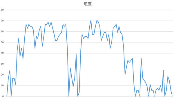

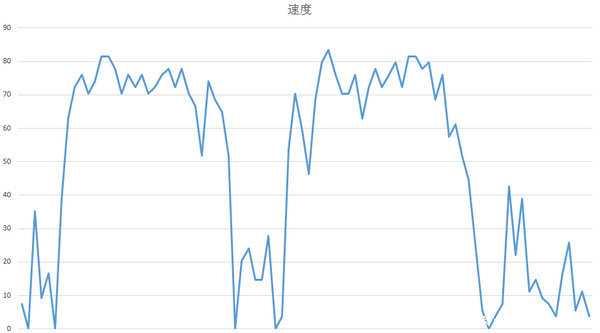

栏板车第一次测试速度曲线

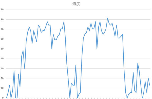

敢挑战复杂路况 大柴4DD发动机油耗实测
栏板车第二次测试速度曲线
栏板车第三次测试速度曲线
在第一轮的测试中,三位卡友驾驶的空载的J6F栏板车,第一次测试时的平均时速较低,其油耗也是最高。通过GPS记录的实时数据速度曲线来看,在整个测试过程中车辆频繁的进行加速减速操作,在出发与返回时基本处于低速甚至停车状态。这一方面与长三角道路车多拥堵有关,另一方面也与三位卡友的驾驶操作习惯有关。

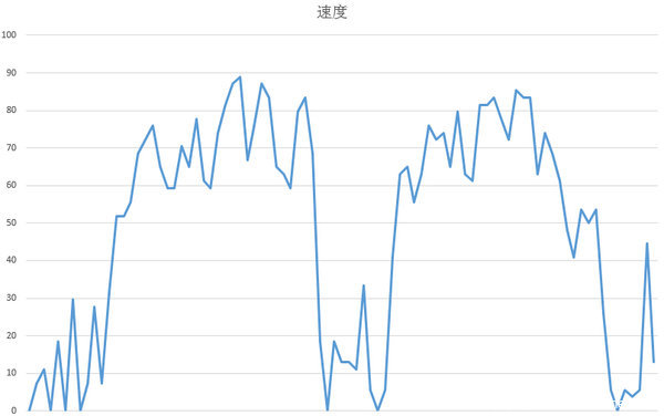

厢车第一次测试速度曲线
厢车第一次测试的平均时速较低,仅为37.75Km/h,最高时速仅为70Km/h,在50-70速度区间行驶时间较多,在回程的后半段基本处于低速行驶,所以第一次的油耗结果略高。

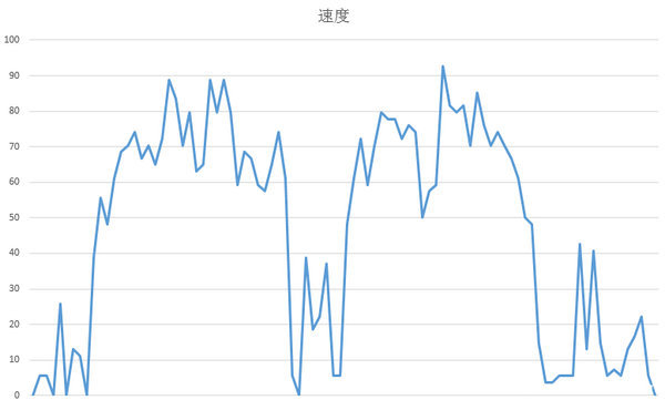

厢车第二次测试速度曲线
第二次测试的平均时速较高,为54.15Km/h,但是其油耗却是最高的。在拥堵路况下,车速在60-90Km/h的时间较多,虽然其车速较快时效性较高,但是车辆不处于经济时速,与驾驶员的驾驶操作习惯关系较大,油耗较高也在情理之中。

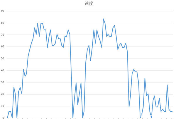

厢车第三次测试速度曲线
第三次的测试的平均时速为57Km/h,其油耗也是最低的。通过速度曲线我们可以发现车辆在时速60-80Km/h时的时间较长,速度变化范围不大。在回程时低速时间较长,其整体油耗表现仍为最佳。
