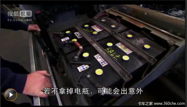

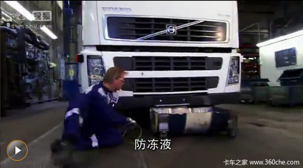

第一步:清除,移走可能有害厢式车的物料,比如电瓶和五油三水(五油:机油、变速箱油、齿轮油、制动液、转向助力油、汽油,三水:防冻液、玻璃清洗液、电瓶水)。

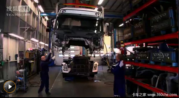

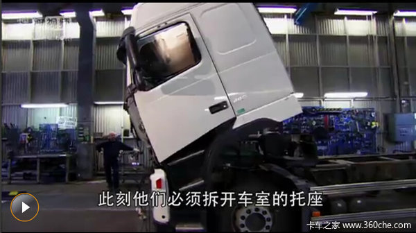

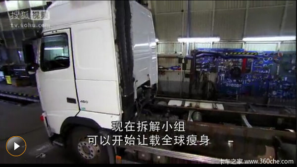

第二步:瘦身,拿掉厢式车的前钣件和灯组,并将车室吊离。

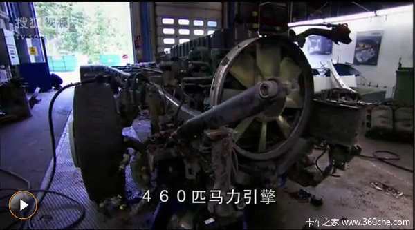

第三步:化整为零,一个个切除厢式车的组件,以便于拿出发动机。
90%零部件被利用 看沃尔沃超强拆解回收

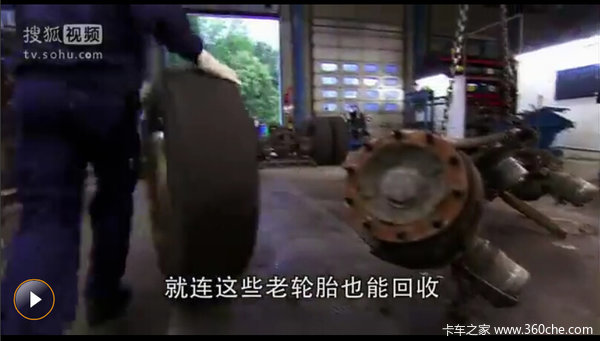

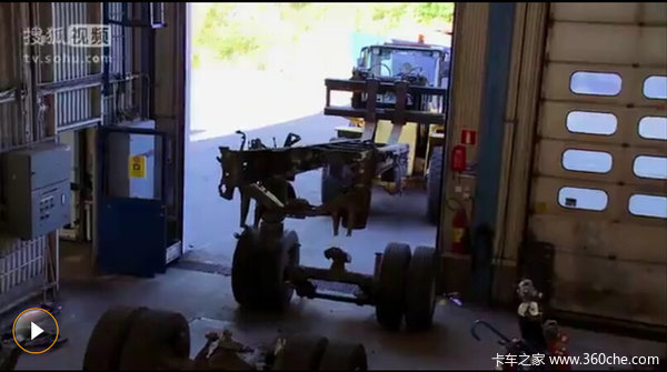

第四步:最后拆解,将车轴拿去再利用,切割回收几乎所有剩下的材料,比如轮胎和底盘。
