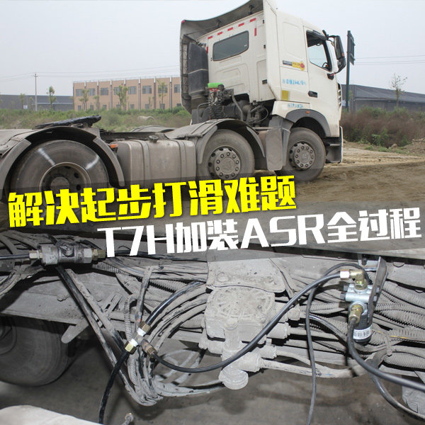

来卡车之家App【卡车之家 原创】在前段时间,卡车之家卡友"yr6688"在帖子《t7双导向加装asr全过程》针对自己的T7H 6X2单驱双导向牵引车容易出现起步、上坡打滑的现象,加装了ASR。通过改装前后的对比,效果很明显。

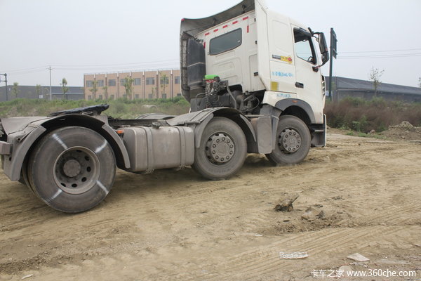

本次进行改装的车辆运营路线相对固定,长期运送化工原料,车货总重不超过55吨。运行的路况为综合路况,有高速、国道,以及部分省道。据卡友介绍,车辆在装卸货的厂区,以及路况较差的川西地区会出现打滑、陷车、起步困难等等。
● 运营工况复杂多变 单驱容易出现打滑
先介绍一下卡友的车型,MC11 400马力的平顶T7H,变速箱为重汽12挡手动变速箱(超速档),后桥速比为4.11。驱动形式为6X2单驱,有4通道的ABS,没有选装差速锁。在湿滑路面上容易出现打滑和陷车的现象。

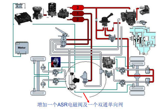

ASR是英文“Anti Spin Regulation”的缩写,中文意思为驱动防滑技术,也可以称为TCS(Traction Control System)牵引力控制系统。
ASR是基于ABS系统开发的,与ABS系统相比,需要多一个ASR电磁阀和双通单向阀,同时,ABS的电脑需要支持ASR功能。
