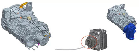

德国福伊特VR115液力缓速器
VR115液力缓速器通过升速比为2或2.15齿轮副与变速器并联安装;变速器可同时安装取力器;更小、更紧凑的设计;相同性能、质量更轻;更优的低速减速性能。

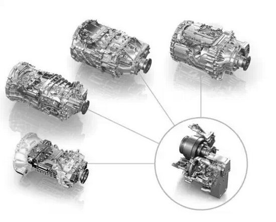

德国ZF液力缓速器
与ZF变速器系统兼容;完美匹配的整套系统;最佳集成到车辆制动管理系统,包括速度控制系统;与其他减速器系统相比,由于轻量化结构而获得更高的有效载荷;可与取力器任意组合。

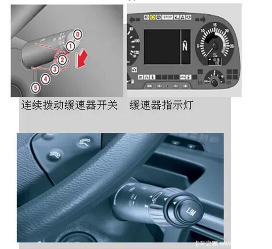

重汽车辆把缓速器整合到车辆制动系统里,缓速器是通过车辆控制系统或者缓速器控制系统根据运行和操作状况来激活的,液力缓速器非常简易地通过安装在转向柱上的缓速器手柄开关控制。
德国福伊特VR115液力缓速器
缓速器工作状态显示在车辆的仪表盘上,缓速器工作时,指示灯点亮。多功能开关:0 挡缓速器关 ,1挡激活恒速控制,2挡25%缓速力矩,3挡50%缓速力矩,4挡75%缓速力矩,5挡100%缓速力矩。
德国ZF液力缓速器

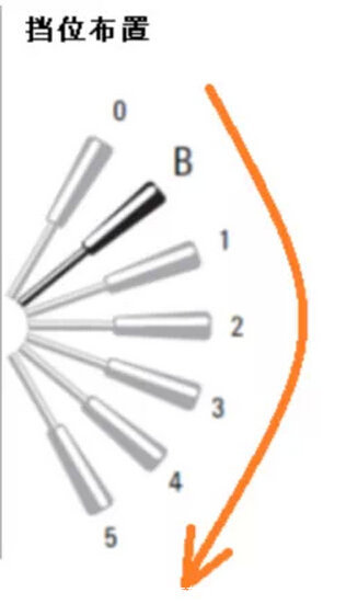

驾驶室里面的缓速器功率控制手柄,共有七个档位:0挡为缓速器关闭状态 ,B挡(= 下坡恒速功能),1挡时缓速器输出20%的制动扭矩700Nm,2挡时缓速器输出40%的制动扭矩1400Nm ,3挡时缓速器输出60%的制动扭矩2100Nm,4挡时缓速器输出80%的制动扭矩2800Nm,5挡时缓速器输出100%的制动扭矩3500Nm。
恒速功能:选定车速把缓速器手柄开关拉到恒速挡1挡(或B挡),恒速挡激活,缓速器将使车辆保持以选定车速下坡。 当然要在缓速器最大缓速力矩允许范围内。如果车辆仍加速,车辆辅助刹车功能必须被使用并把缓速器跳到最高缓速力矩的挡位。离开恒速挡功能,原本存储的车辆速度会被自动删除。

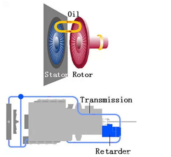

液力缓速器通过液力装置降低车辆行驶速度,由缓速器本体、操纵装置、电子控制单元等部件组成,缓速器本体结构中,转子和定子共同组成工作腔,当液力缓速器工作时,电子控制系统控制比例阀向工作液施加气压使油液充入工作腔。 转子随输出轴的转动带动油液的旋转,而定子是固定的,会对油液产生反作用力,这个反作用力同样传递到转子,阻碍它的转动,从而实现对车辆的减速作用。在这个过程中,转子转动的能量通过经过油液的阻尼作用转变成了热量,由于工作液在运动中使进出口形成压力差,促使介质循环,流经热交换器时,车辆动能转变成的热量被来自发动机冷却系统的冷却水带走而散掉。
散热通过发动机冷却系统来给液力缓速器里的液压油散热,虽然共用一个冷却系统,但是不用担心发动机水温过高或者油温过高,因为发动机和液力缓速器是错峰工作的。并且会对缓速器油温和冷却水温度进行实时监控。
