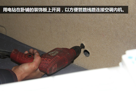

空调内机总成的位置根据车型的不同和喜好不同可以安装在副驾驶侧面,或者卧铺后面。由于该车上铺很少有人使用,本次鼎立独立空调安装在了驾驶室卧铺的右后上方。

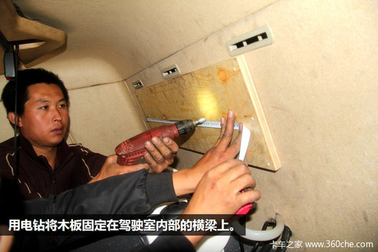

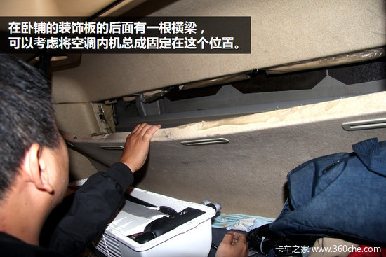

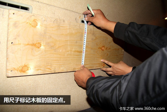

在A7的卧铺后装饰板内部藏有一根粗壮的横梁,可以将其作为空调内机总成的固定点。鼎立空调送有一个专门固定空调的用的胶合板,将该木板先用电钻固定在驾驶室的横梁上,然后用螺丝钉将空调固定在该胶合板上即可。鼎立空调内机总成的重量比较轻,所以无需担心受力问题。
注意事项:
1、空调内机总成的位置可以按照需求来确定安装位置。蛋要确保安装牢固。
2、固定木板的螺栓避免与空调发生干涉。

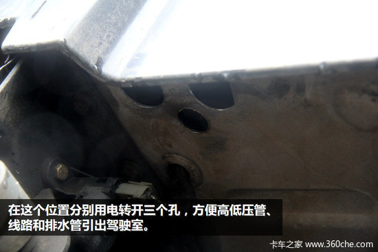

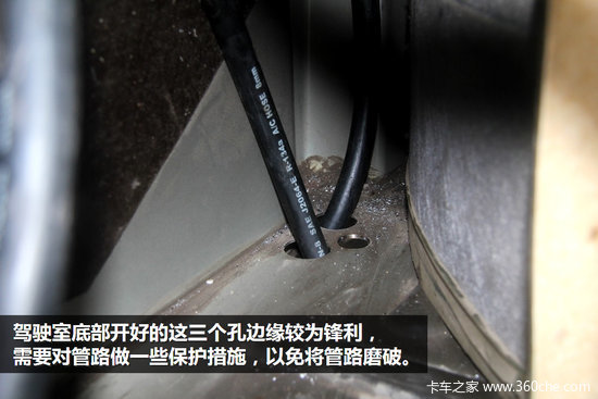

第四步:空调管路的布置连接 需要在驾驶室下打洞
注意事项:

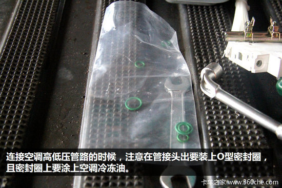

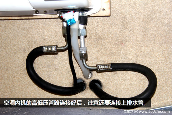

1、注意高低压管的长度,如果不够需要连接加长。
2、注意内机总成的接口处要安装管路接头。
3、高低压管路应该绑扎牢固,穿孔处应该做好保护处理。
4、排水管请勿弯折扭曲,以确保排水顺利。

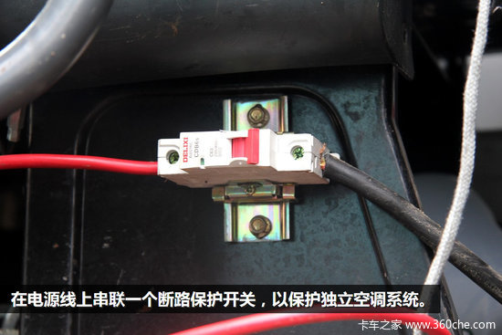

第五步:空调线路的连接 电源线要接保护器

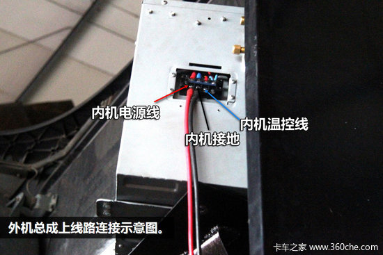

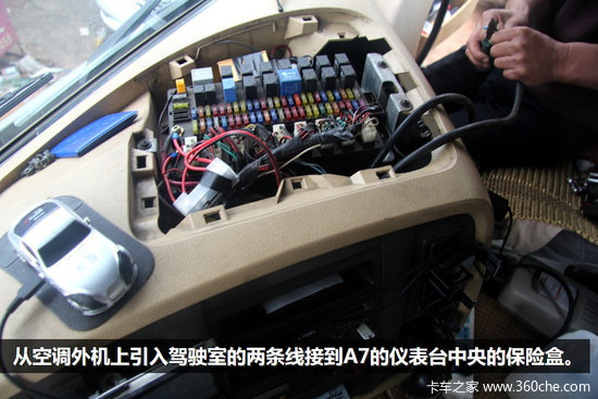

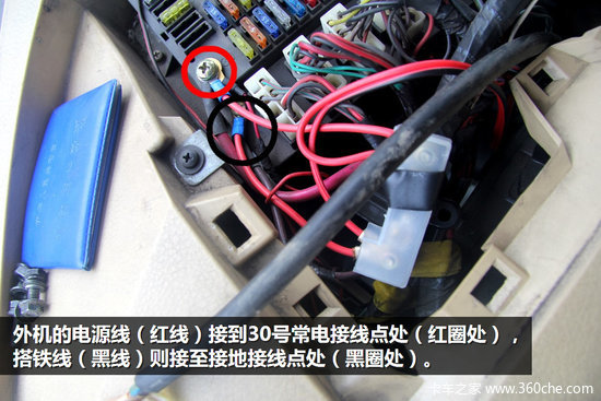

鼎立独立空调的线路非常简单,空调外机总成上连接的两条线(一红一黑),分别接至A7仪表台中间的中央保险盒内的30号常电接口和接地端。而空调内机总成的上连接好的三条线(红、黑、蓝)分别按照下图连接至空调外机总成的接线处即可,其中蓝色线为温控线。
注意事项:
1.如果线路不够长,请选择质量优秀,绝缘好且线径较粗的电线来连接,因为空调的 电流较大,质量较差的导线容易被烧坏。
2.连接线路的过程中应当关闭电源总开关且断开蓄电池接线柱。
3.线路连接好后注意用扎带绑扎牢固。
4.断路保护开关连接在电源线上。

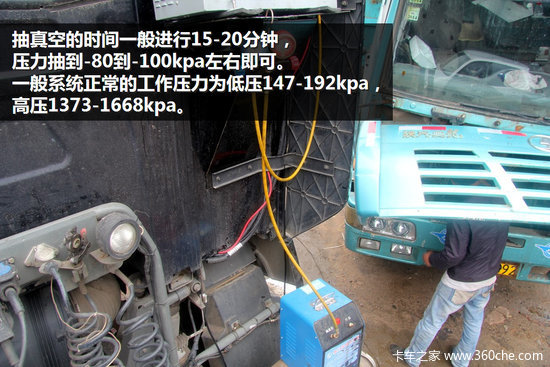

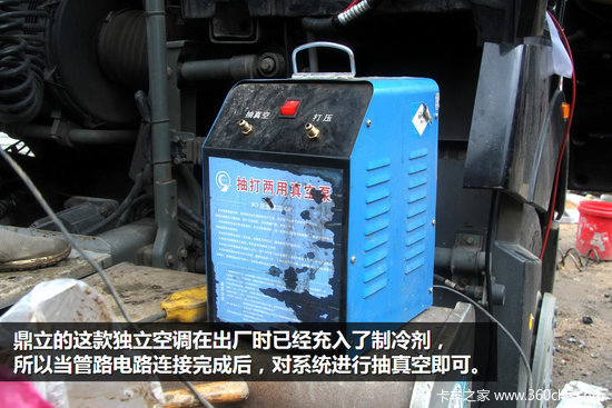

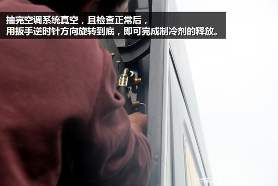

鼎立的这款独立空调在出厂的时候,已经在外机总成内充注好了制冷剂,所以在管路电路连接好后,系统原则上是无需再次加注制冷剂的。但是由于空调管路等地方还有空气的存在,所以要对系统进行抽真空,这样可以避免空调系统空气的水蒸汽遇冷结冰,导致空调系统无法正常工作。

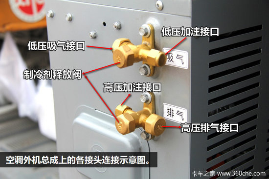

在抽真空结束后,将预先加注在空调外机系统内的制冷剂释放到整个空调系统了,释放方法是将外机总成上的两个制冷剂释放阀用扳手逆时针旋转到底,这样就可以完成制冷剂的释放。

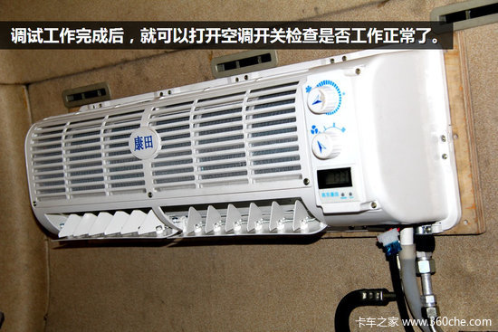

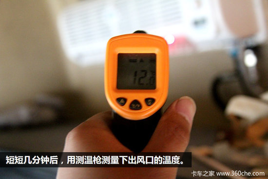

释放完制冷剂就可以接通电源总闸,打开空调开关,检查空调系统是否正常工作,如果空调系统工作正常,则空调安装基本完成。

1.只有在空调管路连接牢固、且抽完真空后方可释放制冷剂。
2.注意检查空调系统的压力是否正常。
