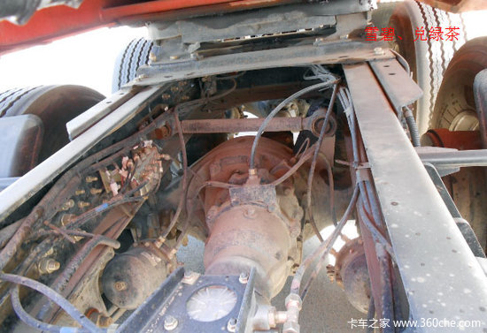

I型推力杆 结构简单
I型推力杆的结构较为简单,受力较为集中,但是主要可以防止中后期前后位移,对车桥左右位移来说,作用较小,但由于其结构简单,对关键连接部位的要求不高,目前被广泛应用。其代表车型为东风天龙系列,包括例如五十铃日系牵引车也较多采用此种I型推力杆。

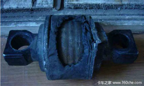

由于I型推力杆只解决了车桥前后不移位,如果转向过小,特别是在重车情况下车桥错位就非常厉害了,对拉杆及胶套损耗非常大。相对于公路用车,I型推力杆更适合矿区复杂路面使用,其耐用性也较高。

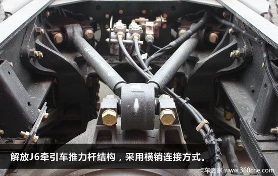

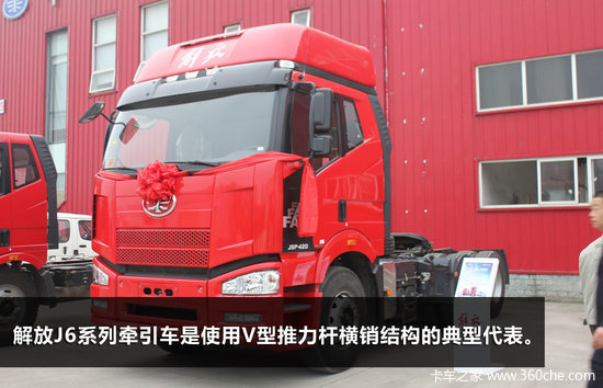

横销连接 代表车型解放系列
横销连接,从结构图上我们很容易看出,V型推力杆上的大端是通过一根横着的销子,通过橡胶衬套连接的,其结构与I型推力杆较为一致。
根据其结构特点,以公路运输车辆来讲,在路面颠簸,车桥上下跳动较多的情况有较好的表现,例如有些运煤的牵引车,需要经常爬煤堆,此种结构较为适合。国内采用此种连接方式的代表车型有解放系列牵引车等。

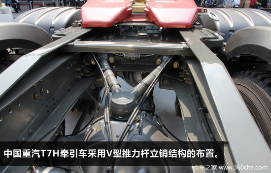

立销连接 代表车型重汽系列
立销连接的推力杆的大端与车桥的连接机构是靠一个类球头的结构,垂直与车桥连接在一起的。该结构在欧系卡车应用较多。例如沃尔沃、曼等。
从公路车相对来讲从支点上看,其受力较为均衡,立销的稳定性是可以较好的保证的,但是桥的上下幅度不大,这个主要使用在大件牵引车、高速物流车。国内代表车型为重汽系列。

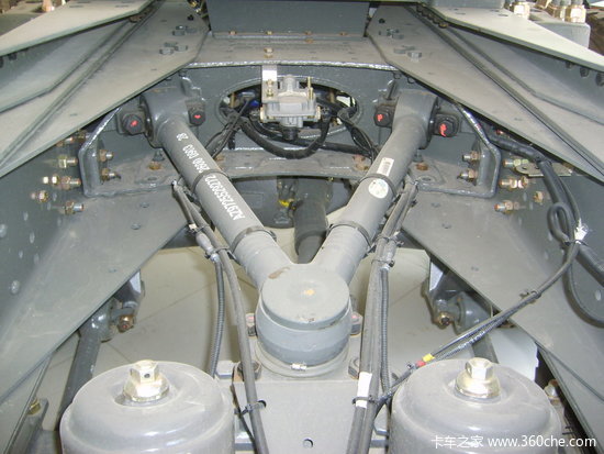

● 推力杆的其他结构 直列平行式推力杆

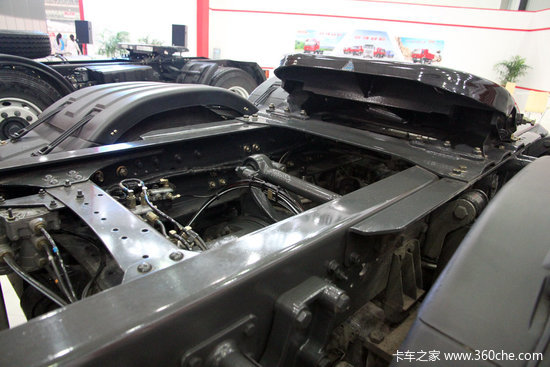

此外除了这三种常见结构外,为了满足国内对轻量化的需求,不断有厂商推出来带有气囊的悬挂系统。采用的上推力杆也有所不同,例如武汉车展上展出的霸龙M7C公路牵引车,采用的是直列平行式推力杆,不同于上述结构,此种推力杆结构为I型,但是布置位置与车桥平行。
霸龙M7C上的直列平行式上推力杆
论坛卡友帖子中的华菱牵引车也采用此种结构
由于轻量化车型的特点,加上气囊系统的特殊结构,采用此种直列平行式上推力杆配合外加整体式平衡轴的结构在抗扭曲的效果更好一些。有助于保护气囊。

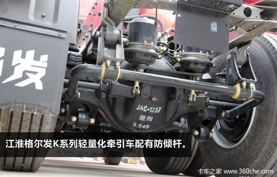

● 国外牵引车 多配有防倾杆

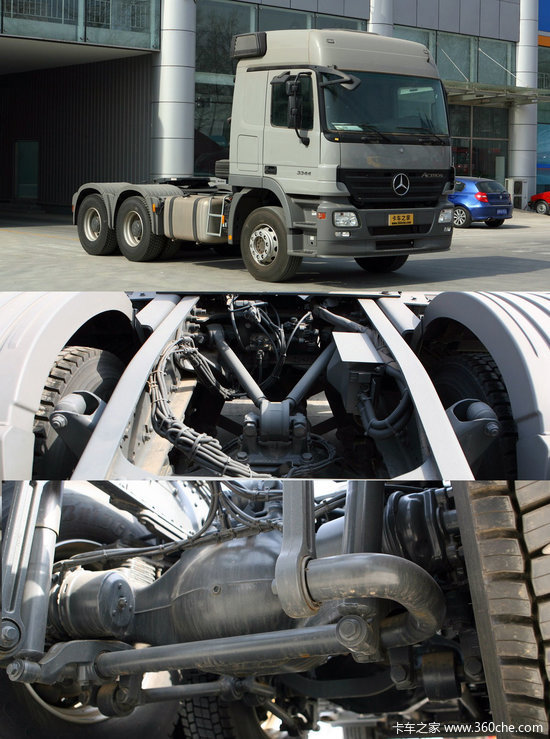

以采用普通钢板悬挂奔驰 Actros重卡 440马力 6X4 牵引车为例,其采用的是横销结构的推力杆,同时还配备有防倾杆,提高车辆在公路运输中,行驶稳定性。
防倾杆的作用
防倾杆又称为横向推力杆,是悬架系统中的一种辅助性元件。它的主要作用是防止车身在转弯时发生太大的横向侧倾,造成不必要的交通事故。所以横向推力杆的主要目的就是防止汽车横向倾翻和改善汽车的平衡性。
横向推力杆是用弹簧钢制成的扭杆弹簧,它的形状呈“U”形,横置在汽车的前桥和后桥。在推力杆身的中部,用套筒与车架铰接,推力杆的两端则分别是固定在了左右的悬架之上。只有当车身进行垂直运动时,两侧悬架变形相同,横向推力杆就起不到作用了。当车身侧倾的时候,两侧的悬架跳动就有所不一致,横向的推力杆就会发生扭转,杆身的弹力成为继续让汽车侧倾的阻力,最终起到了横向稳定的作用。

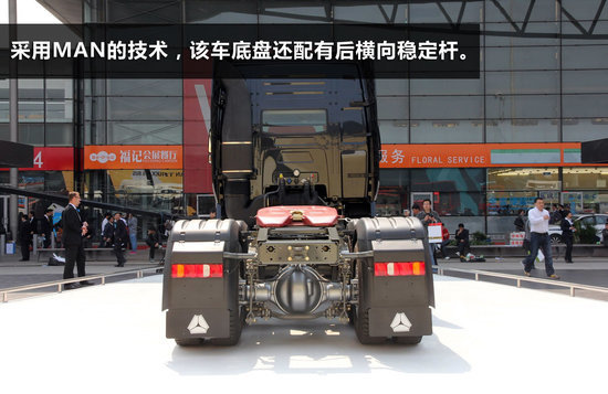

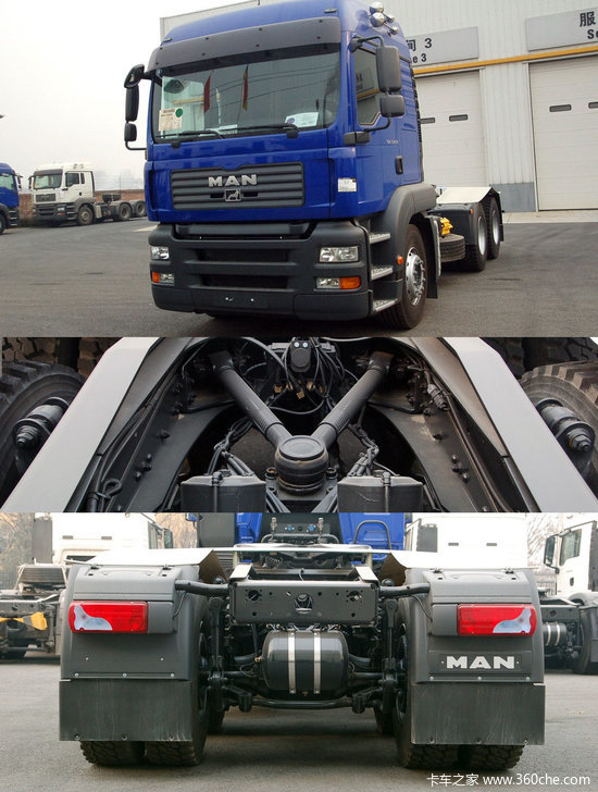

同样曼(MAN)TGA系列重卡 430马力 6X4 牵引车则采用的是立销结构的推力杆,但是同样配备有防倾杆。
而在国内品牌的牵引车里面,尽管推力杆都看似一样,除了采用MAN等欧洲技术底盘的车形外,配备有防倾杆的车型并不是很多。
