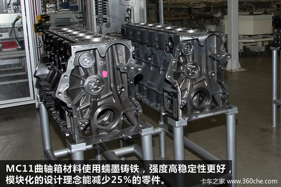

在结构和材料上,引入了MAN的很多技术,曲轴箱材料是国内首次使用蠕墨铸铁(GJV450),具有强度更高、硬度更好,又兼顾稳定性,可保证发动机工作150万公里以上不变形。
MC11发动机大量使用铝铸件降低了发动机的重量,采用模块化的设计减少了25%的零件,大大降低零部件的故障率,并且最大程度上减少了密封元件,提高了发动机可靠性。MC11发动机的净质量为955Kg,而中国重汽的D12发动机自重超过1300kg,光发动机一项减重就接近300kg。

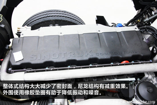

发动机顶部气缸盖罩上看到中国重汽“SINOTRUK”的字样,整体式结构大大减少了密封面,尼龙结构也是从这些细节上渐渐减重。同时也在多出降低振动和噪音,比如外围的橡胶垫圈等。

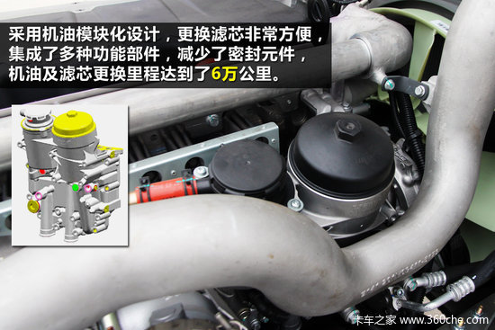

模块化的设计直接从发动机上燃油和机油的模块上就可以看出。
MC11发动机在国内首次采用机油模块,看上去很是一股欧洲卡车范儿,该模块集成了机油滤清器、油气分离器、机油冷却器及限压阀等功能部件,最大程度上减少了密封元件,降低了漏油的可能性。多级旋风式油气分离器,大大提高了油气分离的效率。
体现得最直接的好处就是机油及滤芯更换里程达到了6万公里,而现在国内发动机通常1-1.5万公里就需要更换,相比之下节省出来的时间就是出勤率的提高,多跑几趟活,那都是直接的利润体现。

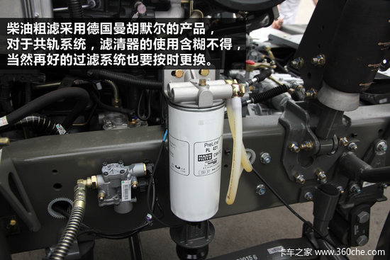

燃油系统采用的是德国曼胡默尔的滤清系统,也是模块化设计,应对国内现在的燃油品质,必须要保证过滤效果,才能很好地保护喷油器等部件。
当然这里也得提醒所有的卡车用户,不管质量多好的滤清器产品,也要定期保养更换,尤其是非国四油的地区,要注意勤放水。
在精滤旁边集成了一个手油泵,这个带有自排空气的功能,避免了在更换滤芯等工作后,油路进气影响发动机的正常工作。

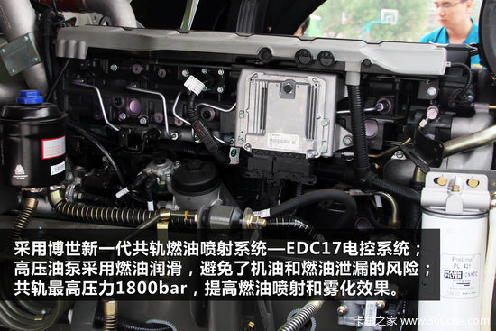

燃油系统采用了采用博世新一代、新平台的共轨燃油喷射系统--EDC17电控系统,采用进口的Bosch高压共轨系统CP3.4+;共轨压力达到1800bar,共轨压力提高燃油喷射和雾化效果,充分燃烧也有助于提高燃油经济性;同时,高压油泵采用燃油润滑,避免了机油和燃油泄漏的风险。
