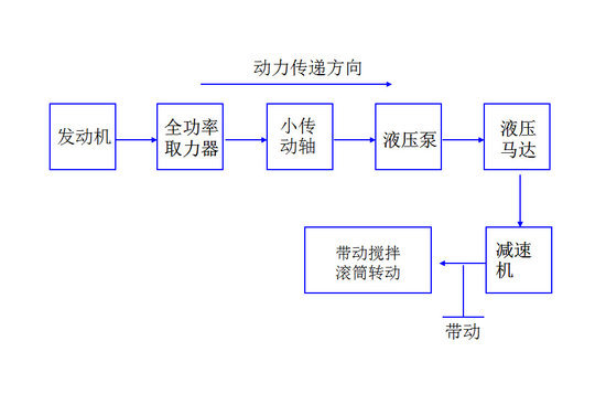

搅拌车搅拌功能原理:
取力器将发动机的动力通过小传动轴带动液压泵液压马达转动,经过减速机带动搅拌桶转动。在运输混凝土的途中,需要保持搅拌罐每分钟1-3转的低速转动,以保证混凝土的匀质,同时防止混凝土的离析,称为搅动(俗称搅拌)。

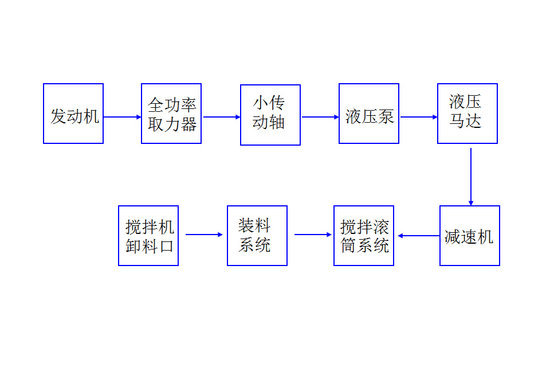

搅拌车装料功能原理:
搅拌车在装混凝土的时候搅拌罐转速较快,速度为每分钟6-10转,混凝土通过装料系统从筒口导管进入搅拌筒,并在螺旋叶片引导下,流向搅拌筒的中下部。注意:装料时与运输过程中罐体的转动方向应保持一致,否则在运输过程中会将混凝土卸出。

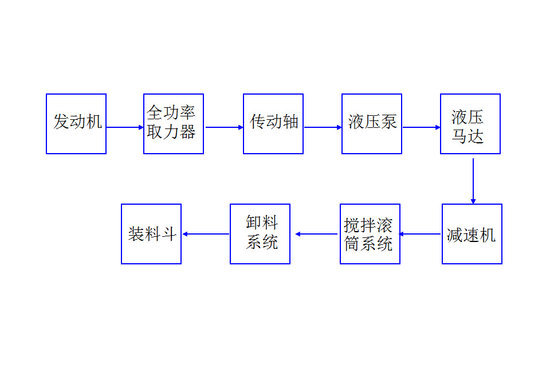

搅拌车卸料功能原理:
搅拌车在卸料时,发动机将动力通过取力器,液压泵,减速机等传输到搅拌罐,带动罐体转动,速度为3-14转/分;混凝土在 叶片螺旋运动的顶推作用下向筒口方向移动,经过搅拌车的卸料斗卸出。此时罐体的转动方向与进料时的方向相反。
