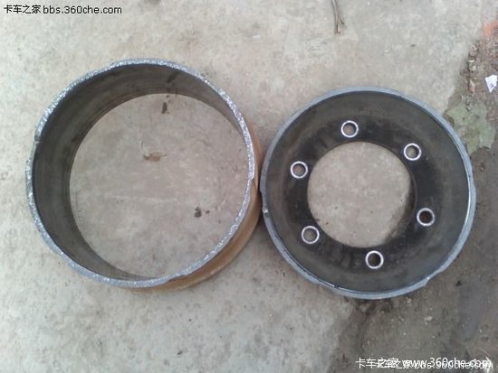

● 案例一 “使用刹车王终于炸鼓了”
事故叙述
卡友“龙游四方”的车子使用刹车王一年多了,刹车鼓更换了两次,如今他不得不加装一个更厚的鼓来应对磨损。

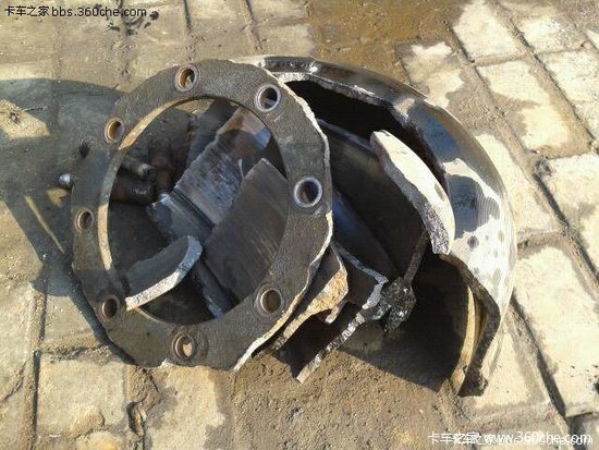

● 案例二 “刹车鼓老破”
事故叙述
卡友“车崽”最近刚换的刹车大王,其本人是开自卸车的,不知道最近老是坏刹车鼓,上个月一次坏了两个,新换上的刹车鼓又出现了龟裂,不知如何是好了。
● 案例三 “刹车王伤不起”
事故叙述
卡友“山地”的车子在使用刹车大王1个月后就将刹车鼓压裂,最后刹车大王终成“杀车王”。
● 案例四 “刹车盆老裂”
事故叙述
卡友“小字典”的刹车盆老裂,并且夏天淋水更容易裂了,并且经过其他卡友询问,证明确实使用了刹车大王。
案例分析
刹车大王是一个加大过气量的继动阀,加大后的气压通过刹车分泵,这股力通过刹车蹄片传递给刹车鼓,最终刹车鼓超过了承受压力的极限,造成破裂。
