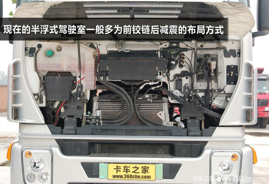

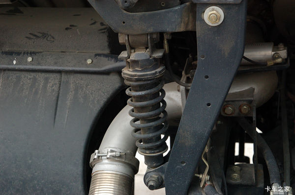

半浮式驾驶室可以说是悬置驾驶室中一种过渡产品,它正好处于全浮式驾驶室与传统驾驶室的中间阶段,现在的半浮式驾驶室一般多为前铰链后减震的布局方式。通过驾驶室后方的两个减震器达到避震效果,而减震器的种类多以螺旋弹簧及空气弹簧为主。
上汽依维柯红岩杰师的部分车型采用机械半浮式驾驶室

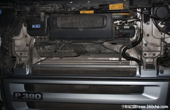

斯堪尼亚P380部分车型为气囊式半浮式驾驶室

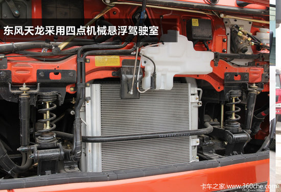

东风天龙采用的是四点机械减震

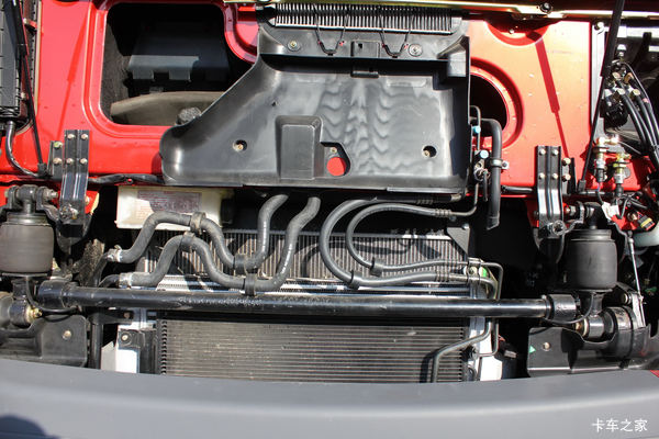

● 四点气囊悬浮式结构优势
图为福田欧曼GTL的四点气囊悬挂

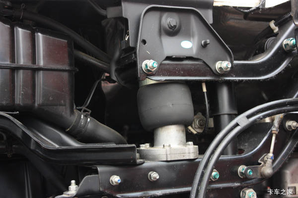

目前的现状来说,四点气囊悬浮式结构必然会成为流行趋势。新型的全浮式驾驶室空气悬架的优势还是蛮多的。
提高乘坐舒适性
这一点不用过分强调,地球人都能感受的到。优秀的四点气囊悬浮结构不仅能缓解驾驶室的上下震动,还可以有效控制纵向摆动,使用了可变刚度的气囊,减小了动态载荷,使冲击影响更小。尤其是对驾驶室前悬架,这种机构可以很好的避开不平路面引起的高震动频率,使驾驶室结构更合理。
提高安全性
气囊相当于是驾驶室与车架的唯一连接,一部分碰撞能量被支撑杆和橡胶垫吸收了,对于提高驾驶室安全性也有重要意义。

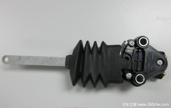

图为高度控制阀,简称高度阀
对于轻卡来说,因为多在城市道路使用,工作时间较短,所以气囊减震并不适用;另一方面工程矿山车等复杂路面运营的车辆,由于行使路面恶劣,会直接消耗储气罐气压,并且驾驶室气囊悬置机构是一整套复杂的结构构成,其中包括动态感知车辆高度变化,完成进气或排气动作的高度阀,以及一系列的辅助气路等等,国内低端的工程矿车不会使用这种产品。
