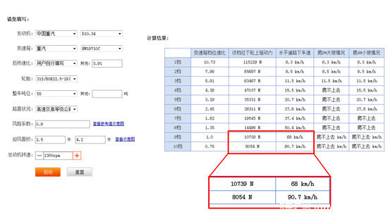

   我们再回到卡之友的帖子中,由于本身车的配置不是太适合他的工况,之前的开法就属于发动机负荷率过高,虽然发动机转速低了,但发动机更费劲,其他部件的磨损也要更快。
让卡车轻松跑 合适的负荷率油耗会更低
通过车速计算器的计算,可以看出两个档位下驱动力有不小的差别。
   现在的开法就是保持在合适的负荷率范围内,车速慢了一点,发动机转速相对提高,但是整车动力输出更高,油耗反而更低了,这就好比自行车上坡虽然蹬的圈数多了,但是更省力,其实车辆时更轻松,油耗自然下降了。
