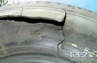

    2、胎冠开裂通常与撞击损伤相关。
轮胎知识普及7 常见轮胎损伤及原因分析

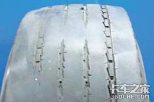

    4、胎肩磨损——轮胎承受大量的侧向力;在狭小空间中前后移动等。

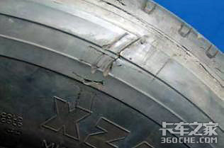

    1、胎侧割裂或者刺破——胎侧被外物穿透。

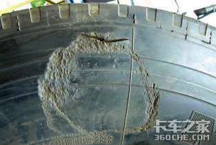

    2、漏气:刺破、安装受损或者其它内衬层损伤。

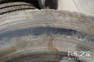

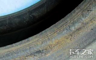

    4、双胎彼此摩擦:充气不足、超载、车轮偏距不对。
轮胎知识普及7 常见轮胎损伤及原因分析

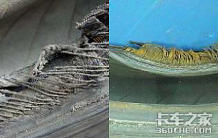

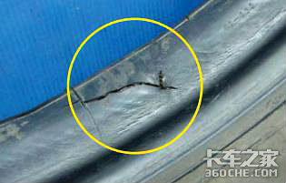

    7、胎侧开裂一一轮胎在充气不足或者漏气后行驶、超载或者胎侧多处严重撞击开裂。

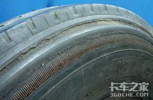

    2、胎圈区域过度磨损:超载;充气不足。

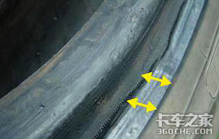

    3、胎圈因异物退化:轮胎和轮辋之间落入碎片,轮辋胎圈表面生锈和腐蚀。

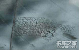

    4、过热导致的胎圈退化:过度制动、下坡路上连续制动、制动系统调教不当或者故障。

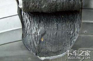

轮胎知识普及7 常见轮胎损伤及原因分析 轮胎知识普及7 常见轮胎损伤及原因分析
    轮胎刺破后,在低胎压或者零胎压状态下行驶。

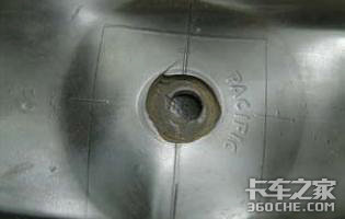

    2、气门损坏:由于拧得过紧、安装不当、气门与制动鼓之间的摩擦导致的损伤。

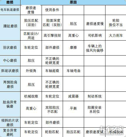

    轮胎的不均匀磨损可能是由多种因素导致的。这些因素可能与行驶条件相关,例如路线距离、负载和车速。选择轮胎时必须考虑满足这些因素。另外,车辆状况也可能对轮胎磨损产生重要影响。不当的轴结构设置以及转向和悬挂部件的磨损对严重影响轮胎的磨损。
轮胎知识普及7 常见轮胎损伤及原因分析
电车轨状磨损                              中心磨损
胎踵和胎趾磨损                           斜坡状磨损
羽状磨损                                两侧胎肩磨损
胎肩异常偏磨                             复合异常磨损
轮胎知识普及7 常见轮胎损伤及原因分析
倾斜的片状磨损
