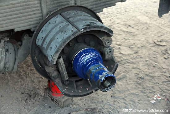

原因1:平时缺乏保养 刹车回位不良
平时对于各部件之间的润滑不足,导致机件生锈,影响灵活程度,出现回位不良。
解决办法:加强对各部件之间的检查,避免出现润滑不良的情况。

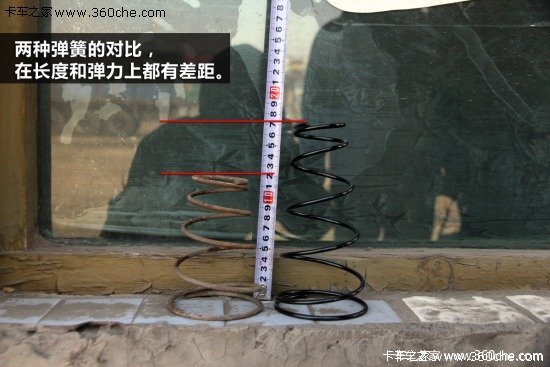

原因2:刹车分泵回位弹簧强度不够
除了润滑保养之外,刹车回位好坏,还和刹车分泵中的回位弹簧有很大的关系。
解决办法:更换刹车分泵回位弹簧。大家可以参考之前文章《70km/h 40米站住 天龙刹车问题完美解决》。

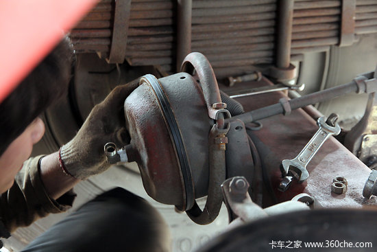

原因3:刹车气路漏气 “自动刹车”
刹车气路漏气,也会导致刹车过热。有一部分司机朋友喜欢给车辆改装刹车大王,这类东西一般没有什么质量保证,使用的时候还需要谨慎一点。
解决办法:选用合格的汽车配件,做好日常检查工作。

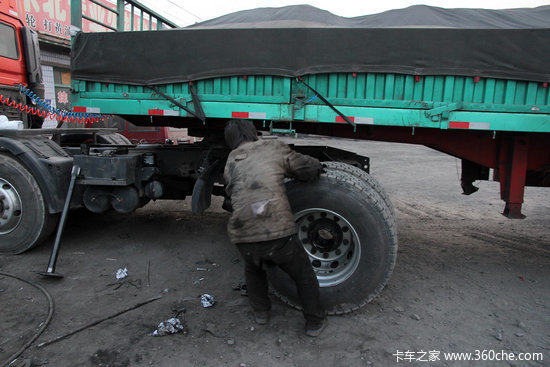

原因4:刹车调试不到位 导致刹车过热
为了安全起见,我们需要经常对车辆的刹车进行调整,以达到最好的状态。如果刹车调的过紧,非正常的摩擦会加剧刹车过热。
解决办法:刚调试完刹车不要着急赶路,经常检查一下刹车鼓的温度,发现温度过高,一般是刹车调的过紧了,放松一点就好。

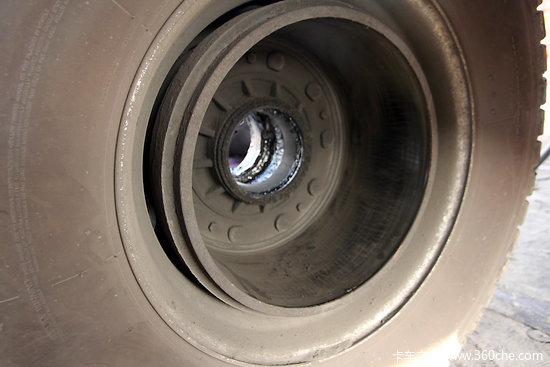

原因5:刹车制动鼓失圆
刹车鼓失圆也是导致刹车过热的另外一个原因。卡友们也应该多注意一点。
解决办法:更换合格的刹车制动鼓。
