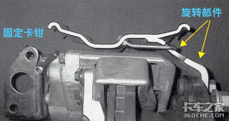

    市场上已经出现了一种新型轮辋,当安装在盘式制动系统上时,它提供了气门保护。这种轮辋带有安全弓,令第一条胎圈极难脱离或者受损。
轮胎知识普及(4) 正确拆装轮胎确保安全
标准轮网上的盘式制动
轮胎知识普及(4) 正确拆装轮胎确保安全 轮胎知识普及(4) 正确拆装轮胎确保安全
带有气门保护的轮辋和盘式制动(左图) 气门防护型车轮(右图)
    如果异物落入气门和卡钳之间,在盘式制动的轮辋上,气门可能被损坏,最终导致轮胎漏气。带有气门保护的轮辋上,气门位于轮辋辐板之外,可以得到保护。
