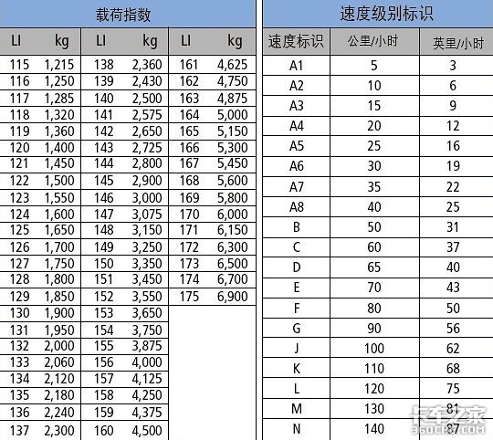

所有轮胎上都标识了负载和速度的最大能力。当承载指数显示为两个数值时(如152/148),第一个数值表示单胎配置时的轮胎负载,第二个数值表示双胎配置时的轮胎负载。
示例:一条ISO承载指数和速度级别为152/148M的轮胎,设计用于在单胎配置时负载3550公斤,或者双胎配置时负载3150公斤。这条轮胎的最大额定车速为130公里/小时。

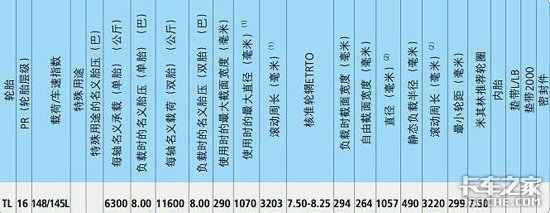

选择适当轮胎尺寸所需的全部信息都包含在技术数据中。以下是一个示例。如需选择某个车型的适当轮胎尺寸,需要知晓最大的轮胎可以承受的承载以及它们的最大持续行驶速度。在双胎和单胎配置情况下,轮胎能够承受的最大负载是不同的。在单胎和双胎配置下,可允许的每轴负载和对应的充气压力显示在以下的图表中。
1、11R22.5 XZE 2+技术规格
注:以上数据仅作参考,不可用于司法和法律手段使用。
(1)ETRTO值(名义值,ETRTO核准的轮辋可能和米其林推荐的轮辋不同)。
(2)米其林值:在米其林推荐的轮辋测量。
2、每轴承载和充气压力
表格中列出了不同充气压力下,单胎配置(2条轮胎)和双胎配置(4条轮胎)应用时,按照单条轮胎负载和轴负载分类的每条轮胎尺寸的负载能力。由于负载分布效应、路面凹凸崎岖等原因,双胎配置下,同轴的四条轮胎可能无法平均分配车轴的负载。
因此,为了保护承受最大负载的轮胎,双胎配置时的载荷并不是单条轮胎载荷能力的两倍,根据不同的轮胎尺寸,其双胎载荷能力低于单胎载荷5%到13%不等。请确保双胎和/或同轴轮胎的胎压表差别不要超过10psi。另外,双胎配置时,轮胎直径差别小于8毫米,以确保负载平均。
警告:所有车辆都应该在满载的状态下称重。并且每个车轴必须单独称重。实际的车轴总重量应该参照每轴承载和充气压力表,以判定所需的充气压力。如果轮胎的最大载荷能力低于实际称重值,那么应该使用载荷能力更大的轮胎——这意味着,载荷能力更大或者尺寸更大的轮胎。如果使用最小胎压即可承受最大载荷(参阅承载气压表格),那么,可以根据车辆的实际使用情况,考虑使用尺寸稍小或者载荷能力较小的轮胎。
未经米其林认可,切勿将胎压降低到低于技术表中列明的最小数值以下。周围温度将影响轮胎内的气压。气温每变化6摄氏度,胎压就将变化1到2psi。在检查胎压时,请考虑这一情况。应该在冷却状态下检查胎压——车辆停止最少3个小时之后。
这些负载和速度指数如下表所示:
重点:当安装轮胎时,务必检查各种标记,并确定轮胎适合所使用的最大速度和载荷能力。
