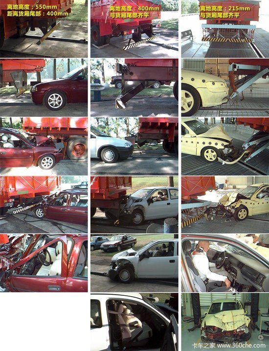

    他们用实车进行了对比测试,前面两种测试汽车的碰撞速度为50km/h,第三种以64km/h的速度碰撞。大家可以通过点击图片查看碰撞对比效果。
夹住车头防钻入 卡车尾部防护栏新创意
    从前两组对比可以看出,防护栏的高度对碰撞小车的驾驶室安全有着非常大的影响,而最后采用的创意防护栏夹住车头,尽管撞击速度更快,但也只是轿车车头损坏,但对车内的驾驶人员有很好的保护作用。
