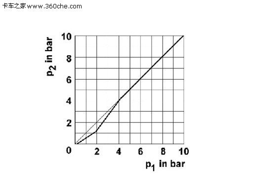

在上面折线图中,横轴为输入气压,竖轴为输出气压。

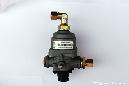

    威伯科姜工说,其实适配阀的工作原理很简单,就是通过阀件内部的调节机构,当输入适配阀的气压低于一定值时(我们假设这个值为3公斤),输出端的气压为1公斤左右,此时适配阀起减压作用;当输入适配阀的气压大于3公斤的值时,输出端的气压与输入端同步,此时适配阀不起任何作用,实现输入与输出的直通。
一分钟入门 牵引车上的适配阀有什么用?
    表现在车辆上面的话,也就是轻踩刹车的时候,车辆前桥刹车来的比较柔和;重踩刹车的时候,前桥刹车不会出现受影响。
