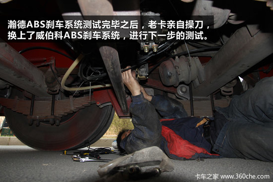

来卡车之家App下面继续进行威伯科ABS刹车系统的测试。
● 威伯科ABS控制系统测试:

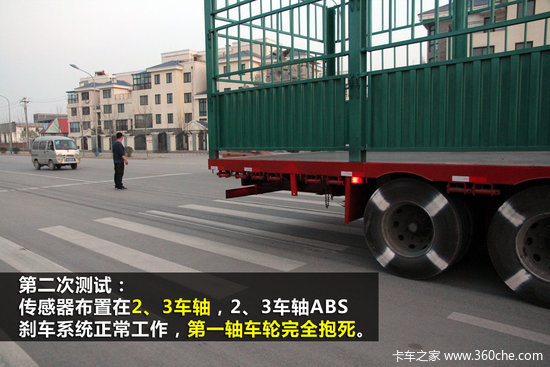

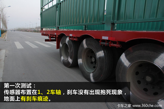

空车状态下,通过两次测试我们发现,传感器布置在1、2车轴,会损失一部分的刹车效果,但是车轮不会出现完全抱死的情况;布置在2、3车轴,两次测试第一轴轮胎无一例外的出现了抱死情况;而最好的效果是将传感器布置在1、3车轴。
