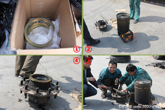

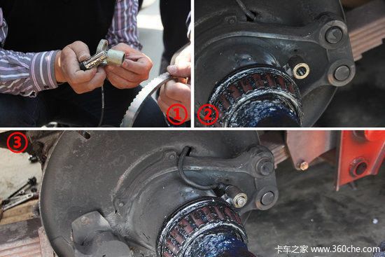

1.二桥安装ABS传感器和齿圈,方便调换
“老卡车人”的挂车上原先就装有ABS刹车系统,不过传感器的分部是在挂车的1桥和3桥。为了方便这次的测试,需要在2桥上加装ABS传感器和齿圈。
ABS传感器的安装精确与否,与出厂时预留的齿圈安装凹槽精度有很大关系。安装完成之后,工程师用专用的检测仪对ABS检测,确保ABS的正常工作。

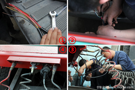

2.改装ABS线路,实现独立供电
国产挂车ABS一般是从刹车灯电路取电的。据工程师介绍,瀚德和威伯科的ABS产品,有专门的制动灯取电接口,紧急制动时会直接进入工作状态。但是这样的接法存在可靠与否,以及电流强弱的问题,一般不推荐使用。为了避免隐患,我们采用了独立的供电线路。
为方便测试,我们分别针对瀚德、威伯科、科密布置了三条电缆线。

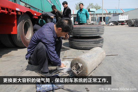

3.加装储气筒,保证供气量
在此之前,老卡车人已经更换了分泵气室弹簧,以保证刹车的正常回位。
