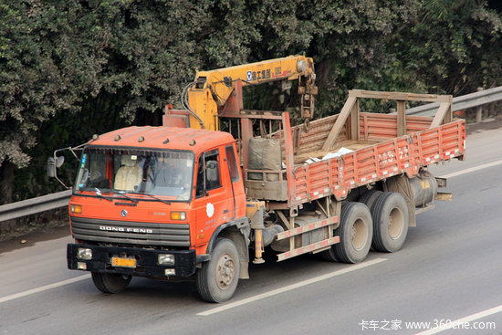

来卡车之家App● 中置式(驾驶室后部)
这类随车吊在国内常见于中卡车型安装,吊臂也较小。这类吊臂的优缺点如下。
优点:
1:吊臂距离驾驶室近,方便司机快速开展工作。
2:线路布置简单
缺点:
1:吊臂位于卡车驾驶室后部,吊装重量会受到比较大的限制。
2:吊装要求中规定,起吊货物不能经过驾驶室,这是以防万一货物掉落砸塌驾驶室造成人员伤亡。
3:由于安装位置的原因无法进行360度的吊装作业,受到限制较大。

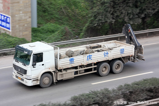

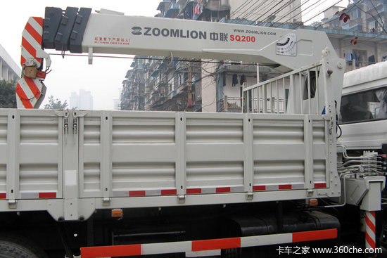

● 尾置式(车辆尾部)
尾置式随车吊的吊臂形式多样,有伸缩式、折叠式等等。这也是目前应用范围最广的随车吊形式。除了载货类卡车可以安装,消防使用的抢险救援车等特种车辆也有安装。
优点:
1:工作范围广,不受车辆布置限制,能够360度无障碍实现吊装工作。
2:起吊重量大,可以安装大吨位吊机。
3:吊臂安装形式多样。
缺点:
1:管线布置复杂
