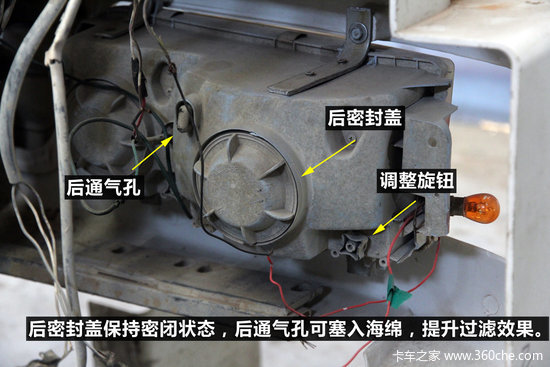

二、后密封盖密封
后密封盖是导致灯具报废的主要原因,目前卡车配套的组合式灯具,都配有后密封盖。往往在平时更换灯泡时,密封盖没有封严或者干脆丢失,所以一定要注意后密封盖的密封。通常后密封盖内有橡胶垫圈,如有老化现象,可适当涂抹密封胶。也有一些灯具采用简单的橡胶套来密封,损坏应立即更换,别无它法。
三、通气孔要加强过滤
通气孔一般很少被大家注意,其实作用非常大。灯泡发光,必然会产生热量,因此灯具内部的气压会随之变化,这就需要通气孔来调节。但卡车的运行环境恶劣,灯具总成很多安装在保险杠上,离地较低。通气孔在换气的过程中,吸入灰尘,湿气,杂物就不可避免。建议在通气孔内塞入合适大小的海绵,过滤灰尘的同时不影响换气效果。

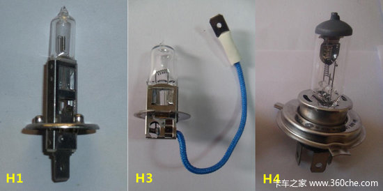

曾经的白炽灯泡已经完全淘汰,卡车前照灯现在通常以H1、H3、H4型卤素灯泡居多。大灯灯泡的寿命,与很多因素有关,但无论哪一种卤素灯泡,严禁用手触摸灯泡表面,这是因为灯丝发光过程中,石英玻璃表面温度极高,如果表面有杂质等污染,会产生化学反应,导致灯泡鼓包,变黑甚至爆炸。

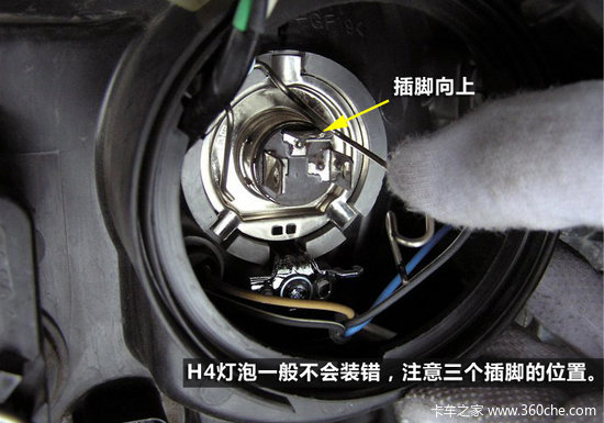

H4型更换灯泡时,注意后部插脚的位置。三个插脚的位置为统一标准,装错会导致近远光无法调整,照射角度错乱。h3型更换灯泡时,注意后部的定位缺角。缺角应与灯具定位点重合,否则灯泡没有安装到位。

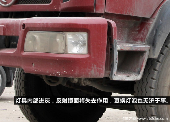

灯具自身进水,进灰,反光镜面会受污染,反光效果会变得很差,更换灯泡也没有效果,那么清洗大灯总成内部就非常重要了。用55-70度热水混入中性洗洁精,注意水温不可太热或太冷,以免热水烫坏反光层或冷水没有作用,最后用电吹风将其烘干。注意灯具应注意平时保护,死马当活马医,这是挽救即将报废灯具的方法。

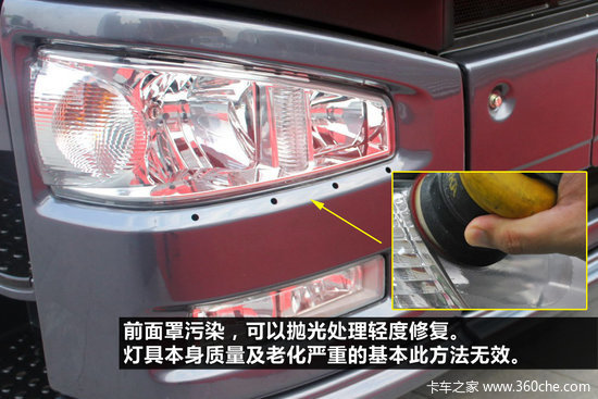

三、前面罩污染如何处理
前面罩表面容易受雨水,沥青,砂砾等环境中酸,碱性物质腐蚀,通常可以在汽车美容店用抛光机进行轻度修复。但一些劣质灯具,本身材料无法抗紫外线,老化严重的此方法无效。
需要注意,灯具内部与外部面罩绝不可用化学清洗剂触碰。想知道为什么?可以用化油器清洗剂喷在矿泉水瓶内,看看发生什么。
