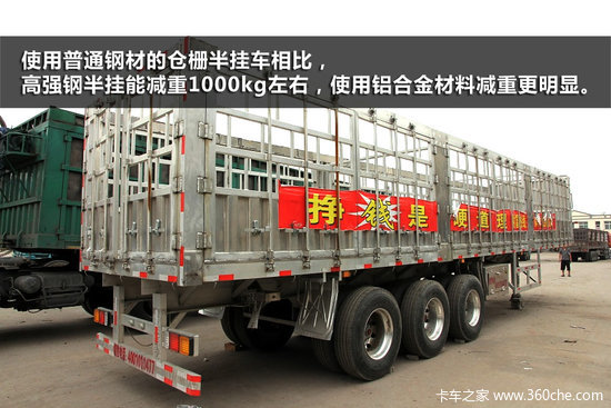

挂车车身减重一般有两种方式,一是使用更好的材料,例如挂车业务员介绍,和使用普通钢材的仓栅半挂车相比,用高强钢的半挂能减重1000kg左右。前段时间卡车之家也做过测试使用铝合金材质的半挂车重量能更轻。
二是优化挂车的结构,如在设计制作仓栅挂车的花栏时,加大花栏之间的间距,或者侧面一律使用帆布挡,车厢顶部不设梁,重载时用紧绳器紧车门等也能减轻车身重量,不过网友在减重的时候也有注意使用时的方便性。
