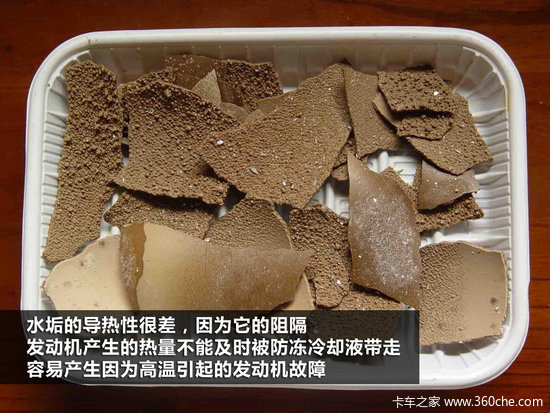

3.防冻冷却液的防垢性
许多驾驶员为了省钱,冬季使用防冻冷却液,夏季用水充当冷却液。自来水中有许多矿物质,在加热蒸发后结成水垢附着在金属表面,水垢的导热性很差,导致发动机产生的热不能及时被防冻冷却液带走,容易产生许多因为高温引起的发动机故障;水垢产生在水箱里面,会影响水箱的散热效果。乙二醇-水防冻冷却液是采用蒸馏水制造的,并加入了防垢剂,所以不会产生任何水垢。

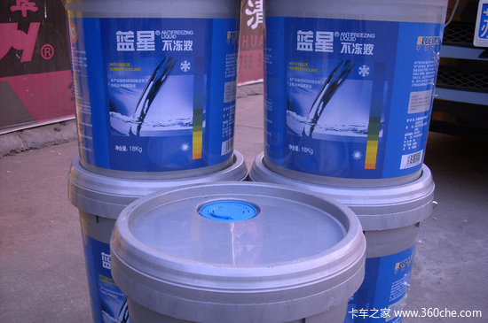

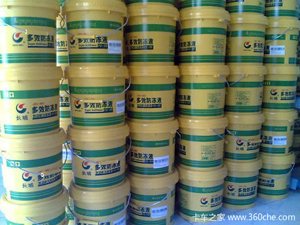

3.劣质防冻冷却液生产所需设备极其简陋,根本不会考虑用户的利益,所以我们在选择防冻冷却液的时候,要选择口碑较好的品牌,根据论坛卡友的推荐,市面上长城、统一、蓝星等都有不错的表现,不过在选购时要注意辨别真伪。
