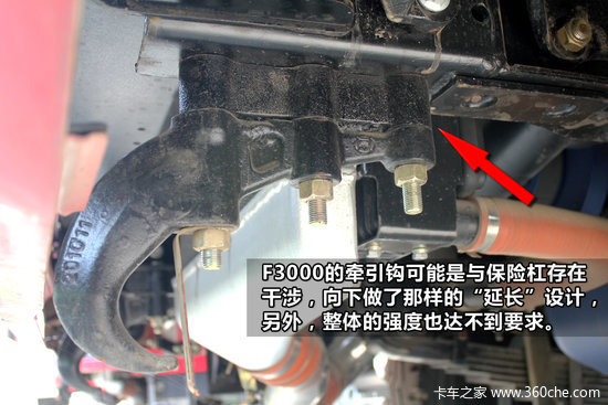

    除了上面说的这些操作的问题,“6号车桥”在帖子中也提到了F3000的钩子在强度上的问题。我们看到的F3000都是这样,原有的设计不排除保险杠干涉的原因,采取了折中的办法,向下做了一个“延长”的设计。

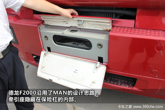

    其实F3000的上一代产品德龙F2000沿用了MAN的设计思路,牵引座巧妙的隐藏在保险杠的内部,牵引座的承受能力,受力设计合理。与保险杠不发生干涉,牵引作业要更安全可靠,F3000取消了这样的设计,换成了不够坚强的“虎牙”。

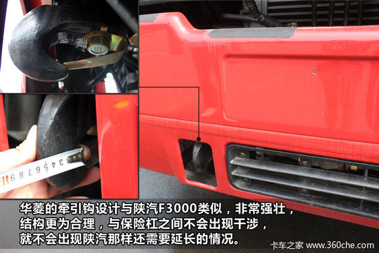

    华菱和F3000采用了这种常见的牵引钩,不过结构更加合理一些,与保险杠之间不会出现干涉,也就不会出现陕汽那样需要延长的做法。

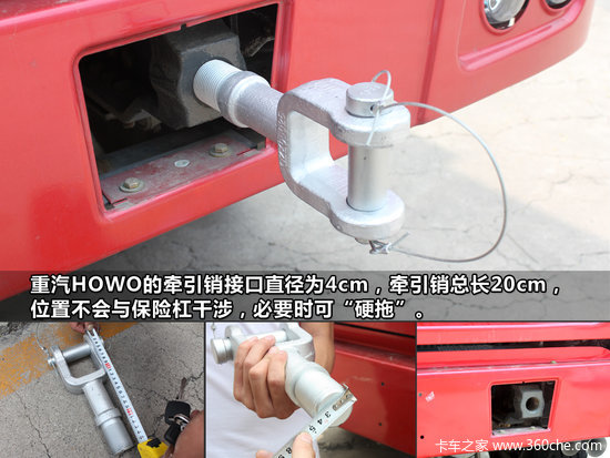

    组合式牵引销在国内部分车辆也有安装,这类设计参照了欧洲设计思路,在平时不工作时,支撑板藏在大梁前端,牵引销卸下保存。以重汽HOWO车型为例,这类牵引销接口尺寸直径为4cm,牵引销总长20cm。牵引时与保险杠不干涉,必要时可采取“硬拖”的方式。

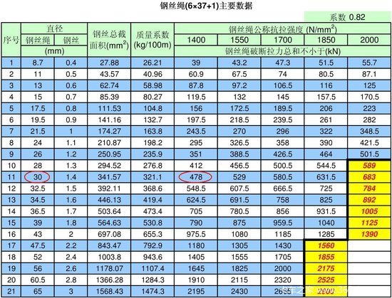

   牵引车辆的过程中,常用的其中一种“软拖”形式,需要准备能够承受足够拉力的钢丝绳。图例中是两种常见的钢丝绳标准数据参数,注意这里的名词“破断拉力总和不小于(KN)”。首先,简单了解力的单位中K和N代表什么?1kg的物体在地球上受到的重力为9.8N,K代表千,那么1吨(1000KG)物体受到的重力是1000 X 9.8 = 9800N,也就是9.8KN。
    可以简单看出图中红色标注的部分,也是我们经常用到的钢丝绳参数。以直径30MM的参数标准,对应值为478KN。换算之后相当于48.7吨左右的重力。这相当于48.7吨物体悬空所受的重力,除去钢丝绳本身的疲劳程度,一般车辆备用30MM左右的钢丝绳可以应对一般的突发状况。
