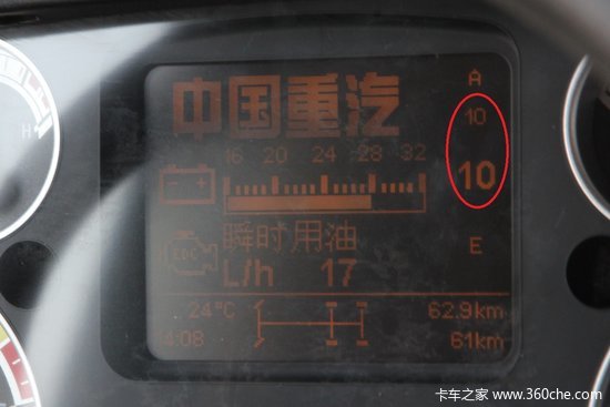

正常行驶状态下,仪表上会显示变速箱当前档位,当档位指示闪烁时表示变速箱目前正处于换档过程中,换档完毕后将再次显示当前档位信息。
例如:目前变速箱挂入了“10”档,仪表上有上下两处显示为“10”;如换档时,上面的“10”会闪烁,表示目前变速箱正在换挡过程中,将由“10”档换到下一个目标档位,如换“9”档,当换挡完成后仪表将显示“9”并停止闪烁。
