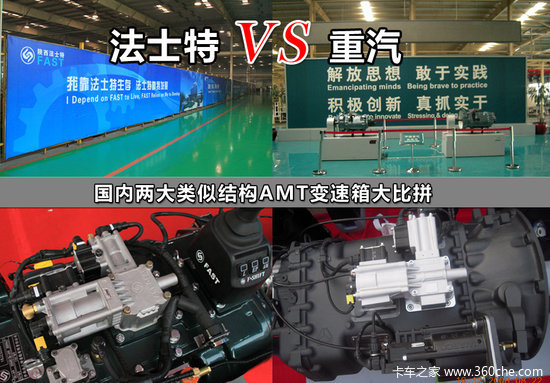

今天我们要做的对比变速箱是法士特16JZS200和重汽的20716A,两种变速箱虽然都采用2*4*2结构,但是在整体的箱体上看还是有一定区别的:
| 变速箱型号 | 变速箱壳体结构 | 是否强制润滑 | 更换零部件难易程度 | |
| 20716A | 变速箱前壳(包含离合器)+主箱壳(无上盖)+副箱壳体 | 是 | 相对复杂 | |
| 采用油泵强制润滑 | ||||
| 16JZS200 | 离合器壳+主箱壳体+上盖+后盖壳体 | 否 | 相对简单 | |
| 采用飞溅润滑 | ||||

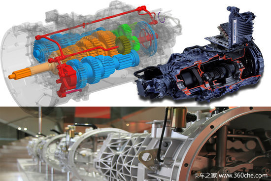

从结构上看,法士特的双中间轴变速箱基本上还是延续美国EATON的设计思路,但是在大扭矩变速箱上不装强制润滑油泵,尤其长时间爬坡以及高速重载下坡的情况下,在副箱上存在一定的不稳定因素;可喜的是我们在北京车展上看到了类似油泵的设计,只不过并没有运用在这次展出的AMT变速箱中,从驱动形式上看,此种比较像后副箱驱动类型。
对于副箱而言,法士特的重型变速箱普遍采用双中间轴结构,此类型的结构简单,制造成本低,零部件的旋转惯量小,相对可靠性强;但是在副箱缺少强制润滑以及如果大负荷运转的时候,如果轴承出现旷动量,齿轮啮合出现偏差后,容易出现齿轮咬齿、脱碳啃齿(起皮)、以及打齿等现象,而且因为采用锁销式同步器,如果气压不稳定很容易出现接合冲击大甚至影响齿轮寿命的现象出现;在通常的情况下,法士特的副箱换档气缸的第一次故障里程还是相对比较短的,不知道这个AMT变速箱的范围档气缸O形圈是否做了较大的差异化改动。
基于以上原因,在变速箱上法士特是提供一个减压阀,来实现变速箱气路的整体稳定性,如果整车气源中单独有一个恒定气压的独立气源给此系统供气,那么可以有着很好的效果。

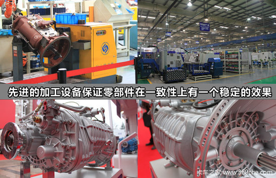

熟悉双中间轴变速箱结构的朋友们肯定知道,在主箱采用全啮合套设计的变速箱中,一般在起步阶段是需要有一个中间轴制动器来让中间轴快速的停止转动,来实现主箱无噪音换档,作为AMT变速箱,自然为了保证高可靠性和效率,一样带有TB(中间轴制动器),不同的是,重汽采用类似德国ZF公司的ASTRONIC变速箱的内藏式类型,而法士特采用了类似EATON公司的外置式类型,如果说不出现意外问题的情况下,相对而言重汽的结构更小巧,整车通过性能也不会因此受到影响,但是一旦TB出现湿式多片式离合器打滑的现象,在更换上就没有法士特这种外置类型方便。

作为前置插分档副箱的控制来讲,法士特采用的是在上盖上做文章,类似手动16档变速箱的前置副箱控制逻辑,但是由于没法加入换档位置传感器,所以在上盖控制气缸旁边单独加装了一个类似缸盖原理的位置传感器。而重汽的变速箱由于受制于没有上盖的结构,所以采用后置控制气缸的策略,这种布置对换档拨叉轴的稳定性要求极高,相对控制的可靠性来讲两家都需要零部件的高可靠性来保证正常工作。
