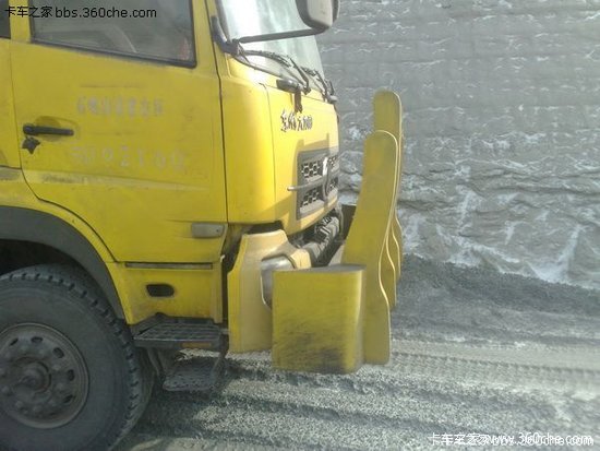

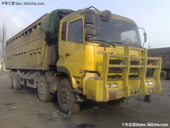

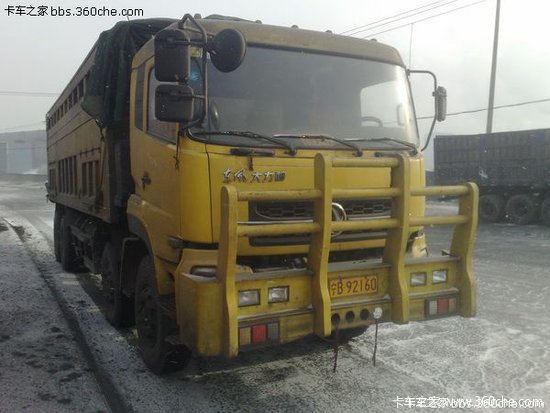

●  外观篇之超大保险杠

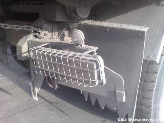

蹬车三级踏板,排气管侧吹设计与带有防护网的尾灯(改装)

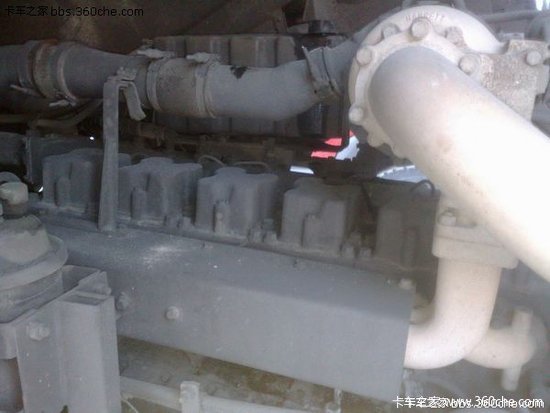

源自斯太尔技术的玉柴6M发动机性能稳定

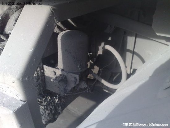

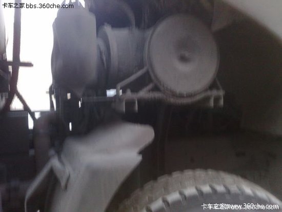

自卸车专用空滤,电加热干燥器,中冷器防护罩体现贴心设计!

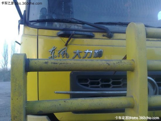

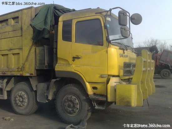

改装淋水器与防撞钢制保险杠为必要装备

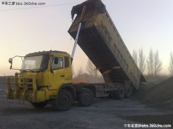

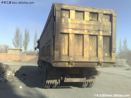

    前顶举升方式结构简单、车厢底板与主车架上平面的闭合高度可以很小,整车稳定性好,液压系统压力较小。
卡车之家实车评测!东风大力神自卸车
卡车之家实车评测!东风大力神自卸车

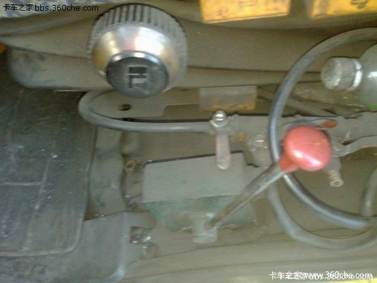

举升机构操作规范及注意事项

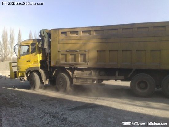

    侧门向上开启,降低应急条件下的车辆侧倾风险与人工卸载的强度。后厢板两侧做加固处理,卸载时变形的可能性大大降低!

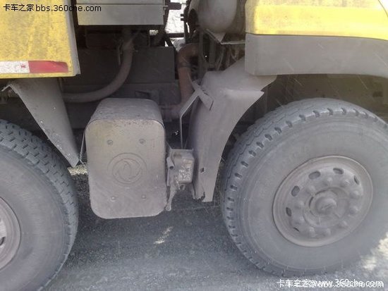

    这个东西大家能否猜到是做什么用的?蓄电池的防盗支架,下面的蓄电池外侧已焊接背板,配合使用效果明显,无论如何防盗工作要细致!

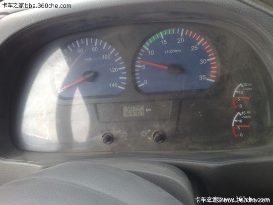

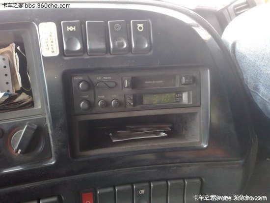

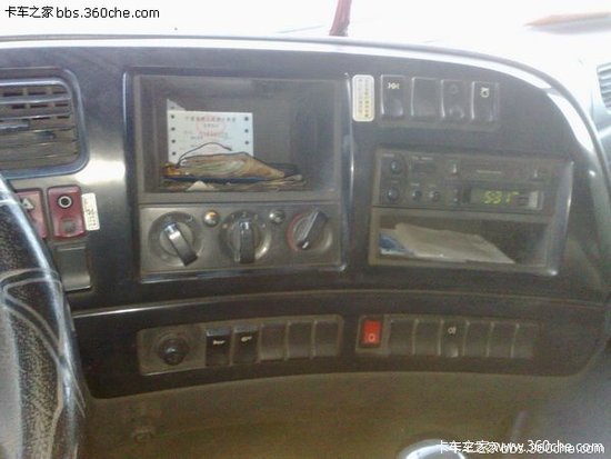

    东风大力神D310驾驶室内部仪表工作台布局为简配。取力器,差速锁控制开关在右侧上方,比较方便!该车选用电磁式电源总开关,以红色标注!国二部分车型仪表没有液晶显示屏,因此机油压力与电压指示也同时没有相应显示!个人认为简化的重要部分不合理。对于经验丰富的驾驶员,早期判断故障的依据和手段非常困难!

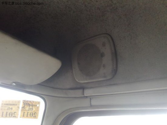

    顶置杂物箱比较实用,一些重要的票据,磅单分开放置。想想曾经遮阳板上的夹子,很多人一定还有记忆!立体声扬声器在车顶两侧,音效一般。年龄稍大的驾驶员一般都喜欢听广播,什么歌听多了都腻,呵呵!

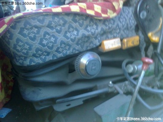

    座椅依然是东风最致命的问题,非常的糟糕。这是改装的解放奥威座椅,当听说笔者曾经更换日野气囊座椅的同类东风天龙改装过程后,非常的羡慕!液压举升机构的手动操作手柄还是非常可靠的,虽然很多车配置电动举升伺服机构,但使用非常不便,难以控制升降速度!改装的淋水器操作开关很多人非常熟悉了,在这里不加以说明了!

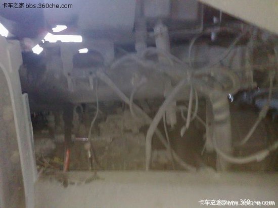

    早期的6M机容易出现缸垫漏水的问题,后来的6M机器缸筒上沿有阻水圈,为此车主将缸筒上沿车床加工,加装了阻水圈并更换活塞环,至今发动机无任何问题!后桥刹车鼓磨损至极限(16万公里正常磨损)全部更换。
卡车之家实车评测!东风大力神自卸车
    方向机助力泵总成工作不是太好,方向在转弯时需要轰油,年后处理问题。变速器换档软轴连接部位有间隙,不影响使用!离合器,变速箱至今工作良好!十字轴,各类软管,刹车片,轮胎螺栓忽略不计。油耗因为路况复杂,无法计算,以免误导大家!车辆在2000转/分,速度为85公里/小时.经济转速一般保持在1600转/分,55-60公里/小时。对于重型自卸车,设计比较合理.

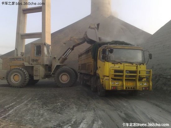

    目前大力神以及其它厂家同类产品,配置提高不少。车主以去年经营状况为准,2010年四月至今,净利润23万左右。目前货源为水泥厂原料,每吨运费27元,往返空重车路程100公里左右,空重车往返过路费160-170元,油费280-350不等,载质量47-48吨,每天往返两趟毛利润1200-1300元不等!有时夜里加班短途转煤。当然,这与车主多年经营下来的业务关系,驾驶经验,维护保养是分不开的!
