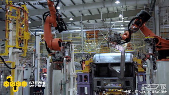

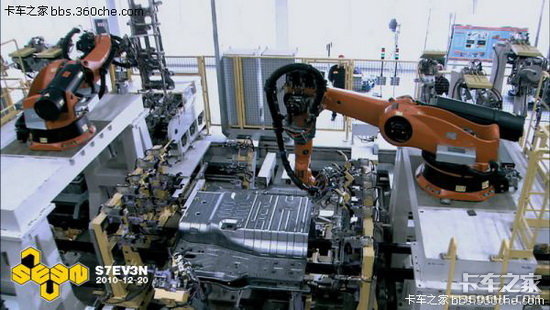

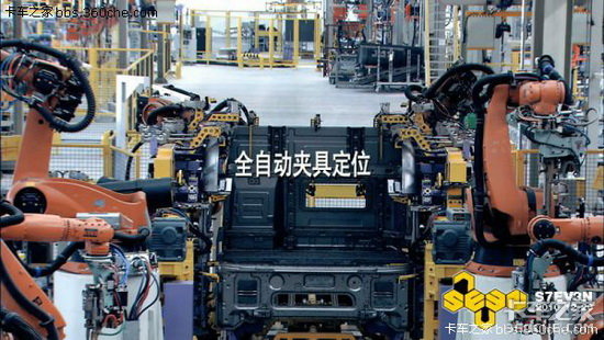

2.2.车身整体焊装
各大车身总成焊装之后,就要将它们组合在一起。通常是需要在焊装线上完成的。先将地板总成放置到焊装线上,然后分别拼装上前围、后围、左右侧围、顶盖。而这个过程全部由焊装机器人完成。因为几百公斤重的总成不可能通过人力搬运,人无法胜任,也无法满足精度,并且十分危险。而焊装机器人可以判断驾驶室的结构,然后根据设定好的程序进行抓取、安装、焊接。很多机器人动作协调、并且没有干涉,非常高效、精确的将各总成焊装到一起。几千个焊点,每一个焊点都十分精确可靠。
01:03:机械手臂将前围总成放置在夹具上,经过定位和固定后,将其与地板总成焊接在一起。
01:16:后围总成已经焊上,两个巨大的机械手臂将两个侧围总成安装到位。这是整个驾驶室焊装过程中重量最大的两个总成。

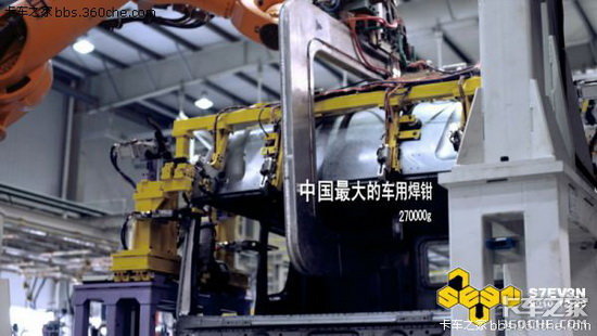

01:26:最后将顶盖焊装在驾驶室上。通常焊装顶盖的焊钳都是最大的,重达几百公斤,长度接近两米。焊装设备需要大量的资金投入。到了这里,也许你会明白为什么有些驾驶室使用玻璃钢顶盖而不是全钢顶盖了吧?不但剩下了顶盖本身的差价,还剩下了投入焊装设备的投入。当然安全性能是无法与全钢驾驶室相比的。
01:30:当顶盖焊装完成之后,一个重卡驾驶室的白车身就完成了。将进入下一道工序。

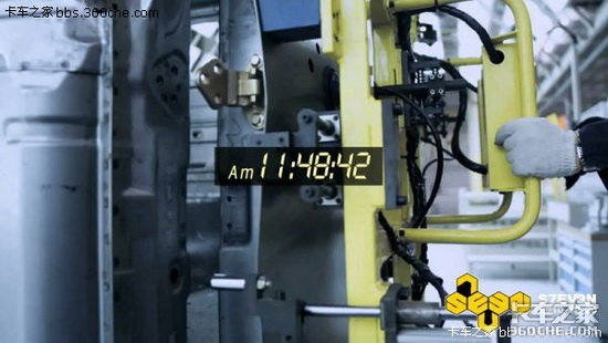

2.3.装配车门
车门是另外的分装线焊装而成的,车门内外板的结合还需要用到包边模具。而在车门的焊装过程中,需要在缝隙处涂上密封胶,在折边处涂上折边胶,并在车门内外板内侧预置隔振胶,确保密封性能和隔振性能。
01:45:当车门焊装完成后,就安装到车门框上。

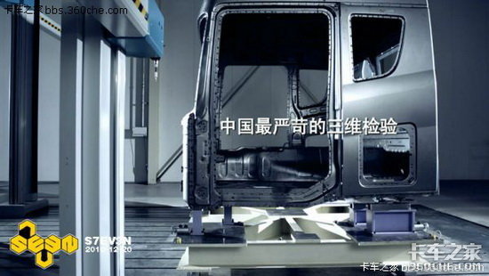

01:48:用三坐标测量仪监测驾驶室精度。驾驶室在设计过程中,车身上的每一点都是有精确位置的,用三坐标测量仪监测关键位置的坐标,与数模比对。当然不是每个车身的都需要做监测的。当生产状态稳定后,自然可以保证产品质量。对于重型卡车而言,集瑞联合卡车0.3mm的精度,算是比较高的了。

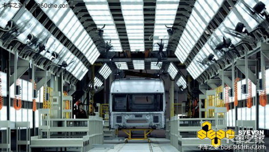

车身在进行涂装之前,需要进行预处理,然而自动化程度再高的涂装生产线,也需要有手工预处理的工序。毕竟很多问题机器是无法发现的,只有经验丰富的工人,才能发现每一瑕疵,在涂装之前进行处理。手工预处理的工作主要包括:除锈、除残胶、清理杂物等。
01:56:联合卡车的手工预处理工位。巨大的日光灯阵列保证没有影子,任何一个微小的瑕疵都无法逃出工人的火眼金睛。

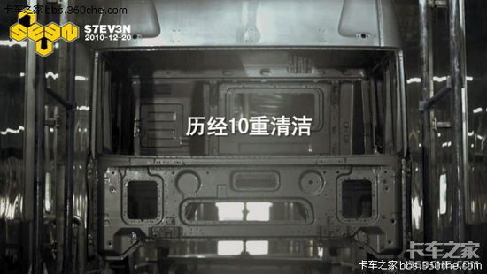

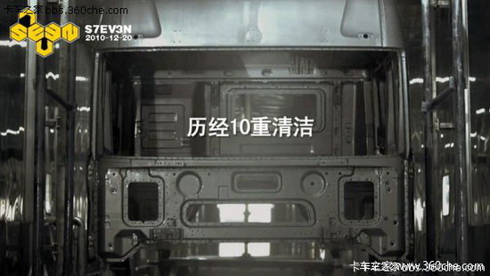

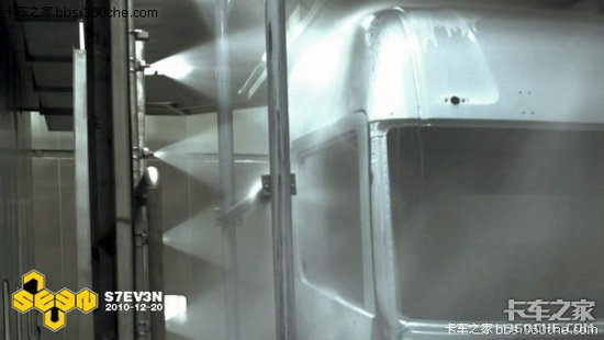

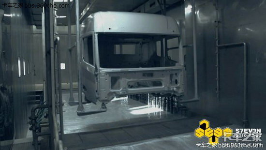

3.2.清洗
为了保证涂装效果,车身需要经过严格的清洗,将一切杂质、锈迹、油污统统处理掉。当然涂装对于车间内的清洁度要求都相当高,所以涂装车间不是轻易就可以进入的,一般不允许参观。工人们进入涂装车间,也需要穿上专用的防尘服,戴上鞋套,穿过长长的风浴走廊之后,才能最终进入涂装车间。
通常车身涂装前需要多次水洗,一般包括:预水洗、预脱脂、第一水洗、第二水洗、表面调质、磷化、第三水洗、第四水洗、纯水洗等。
02:12:联合卡车的白车身需要历经10重水洗,这并不夸张。

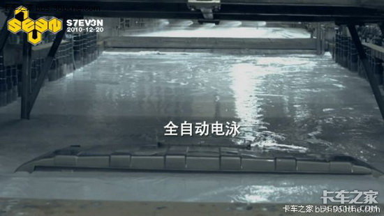

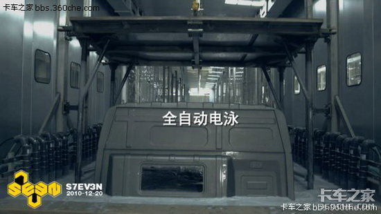

3.3.电泳
电泳是利用电泳的原理,在白车身表面泳上一层致密的漆膜,这就是车身的底漆。电泳漆与车身金属结合紧密,也是其他漆膜的附着基。电泳漆质量的好坏,直接决定了驾驶室的涂装质量。目前较为先进的电泳工艺,是阴极电泳。
电泳最重要的设备是电泳槽,电泳槽内有着成分复杂的电泳液。当然,每个厂家的电泳液配方都是最高机密。除非这个厂家落后到没有电泳工艺。电泳液也是非常昂贵的,但电泳液非常不稳定,因此需要不停的搅拌、通电。所以其他生产工序可以停工断电,但是电泳是绝对不能停的。汽车厂商也要有应急的发电机组,一旦发生停电的特殊情况,自行发电。电泳槽内的电泳液也需要经常的清洗和更换,费用惊人。
02:16:集瑞联合卡车的电泳工序。自动链带着车身,将整个驾驶室浸入电泳槽中,反复摆动几次,让整个车身的内外每一寸地方,包括腔体内部,都充满电泳液,充分电泳。
02:19:整个驾驶室全部浸入电泳液中。相对于轿车而言,重型卡车的涂装成本更高,电泳槽更大。当然,有些重卡厂商设备落后,电泳槽容积有限,无法将整个驾驶室浸入电泳液中,所以驾驶室在涂装过程中是不安装顶盖的,等驾驶室本体完成电泳之后,再安装顶盖。这样的工艺将会严重影响涂装质量和密封性能。
02:22:经过浴液重生的联合卡车驾驶室,已经在表面上泳上了一层致密的电泳底漆。
02:24:电泳之后,和电泳之前一样,要经过反复冲洗,将车身上残留的电泳液去掉,最后还要将清洗的水也吹掉,为下一步涂装做准备。

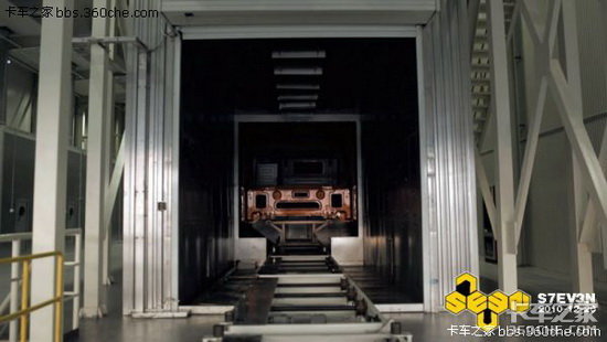

3.4.烘干
电泳之后,需要进行烘干。驾驶室通过温度高达200度的烘干室,进行烘干。烘干之后,用巨大的鼓风机对驾驶室进行强冷,使驾驶室的温度迅速降低。

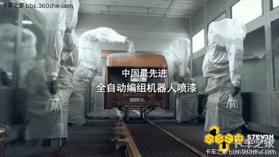

3.5.喷漆
经过复杂的准备工作,终于到了喷漆的工序了。先进的涂装生产线,都用涂装机器人进行涂装。同焊装机器人一样,涂装机器人都是按照预先设定好的动作来进行喷涂。多个机械手臂配合,确保每一个部位都能喷涂到位,并且漆膜厚度均匀。涂装机器人还可以根据生产线的排产安排,根据订单的不同选择颜色,为每个驾驶室涂上不同颜色的油漆。
当然,高品质的驾驶室,是需要多次喷涂的,通常有中涂、面漆、罩光漆等多道油漆。
02:35:联合卡车的涂装生产线,用的是德国机器人。目前国内拥有自动涂装生产线的汽车厂家,差不多都是用的德国机器人。中国在生产设备方面与国外还是有着很大的差距的。即使我们能够造出世界上最先进的汽车,也还是要用国外的设备来实现。
3.6.烘干
喷了油漆之后,需要经过高温烘烤,让漆膜紧密的附着在车身表面。
02:46:经过高温烘烤之后的联合卡车驾驶室,新鲜出炉了。
