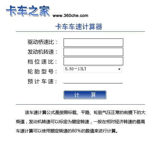

之前卡车之家也发过车速计算的公式,(详情点击《简单公式教你如何计算你自己的最高车速》)不过对于我们普通用户来说,这样的计算公式太过复杂了。为了方便大家计算,卡车之家已经有了适合卡车用户使用的车速计算器,现在就为大家简单介绍一下如何使用。

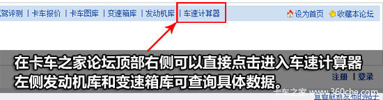

卡车之家车速计算器入口
卡车之家车速计算器地址:http://bbs.360che.com/jsq.html
卡车之家车速计算器界面

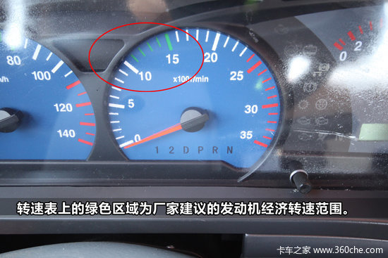

发动机是车辆动力的源头,不同的发动机转速下车辆的速度也会不同。大家在计算车辆的最高车速时,我们输入的一般是发动机的的最高经济转速,因为过了发动机的转速范围,油耗也会逐渐上升。
在转速表上的绿色区域,一般就是厂家给出的经济转速区,或者采用最大扭矩转速的最高峰值,各个发动机的转速可以在卡车之家的发动机数据可进行查询。

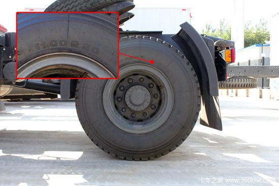

4.轮胎尺寸
车轮是卡车与地面直接接触的部分,也是车辆动力传输的最后一环。轮胎的大小也影响着车辆的最高速度,很好理解,同样的转速,轮胎大的滚得会更快。车速计算器对轮胎的数据进行了简化,不需要根据轮胎型号去计算实际滚动直径,用户只需要在下拉列表中选择对应的轮胎型号即可。

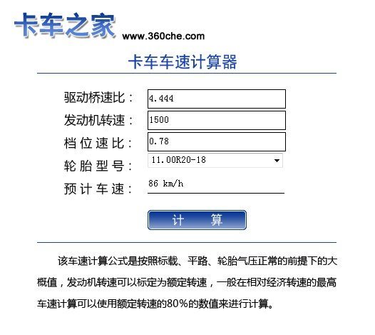

知道了这些步骤,再用车速计算器来计算车速就不是什么难题了,我们用《请教下,论坛车速计算器的使用》一贴中的问题作为例子来做个解答,网友的问题是“锡柴奥威330发动机,12JSD160A变速箱,457桥速比为4.444”。根据这些条件,我们可以得到车速计算器所需要的基本参数。
发动机转速采用最大扭矩转速的最高峰值,比如1500,变速箱查得最高档速比为0.78,轮胎一般选用11.00的钢丝胎,输入数据后得到车速为86km/h。
