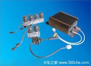

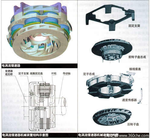

电涡流缓速器的结构包括电控装置和机械装置两部分。电控装置部分包括:电气盒、控制盒、线圈、车况感应器、气压感应器和状态指示灯等。:缓速器的固定盘总成、旋转体总成及支撑架等部件。

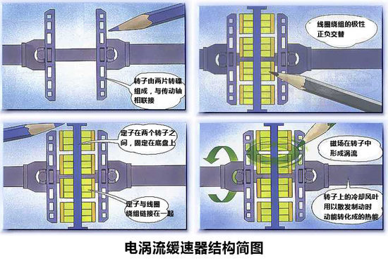

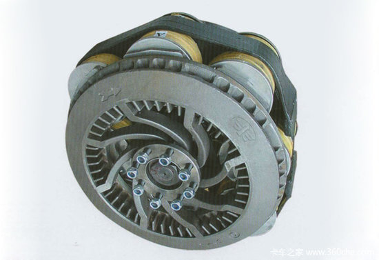

机械装置部分主要有转子和定子两部分组成。定子部分包括:线圈、铁芯、定子本体。转子部分为带散热叶片的金属转盘。

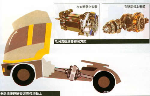

电涡流缓速器的机械结构如上图所示,主要有定子总成和转子总成构成。线圈、铁芯等固定在定子支架上构成定子总成;前、后转子盘通过连接法兰构成转子总成。定子总成通过变速箱或后桥等固定在车辆大梁上;转子总成与车辆传动部分连接在一起。
转子总成由前磁盘与后磁盘组成, 前磁盘与后磁盘均为圆环状,用导磁性能良好的铁磁材料制成。转子总成装在输出法兰或输入法兰上, 可随传动轴自由转动。
缓速器定子总成的支撑架安装于驱动桥主减速器外壳或变速箱的后端盖上,定子总成由支撑架固定,两者呈刚性连接,即相对车架而言,固定盘总成是不动的。转子总成的前后磁盘和定子总成上的两端磁极间保持有极小的均匀间隙。

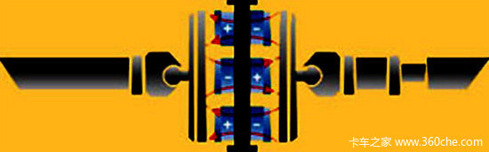

● 电涡流制动原理
缓速器加装在传动系统中,缓速器转子与传动轴相连,缓速器的工作原理,可以形象的理解为通过转子“抱”传动轴来使车辆减速。
定子相邻两个线圈的极性设置为相反,当缓速器各线圈绕组接通直流电流时,各线圈绕组就会产生磁场,转子总成随车辆传动部分高速旋转切割磁力线,产生反向力矩,产生的阻力通过差速器平均分配到两个后轮上,从而达到使车辆减速的目的。
从能量守恒的角度看,使用缓速器时,车辆行驶的动能转化为热能,通过转子将热量散发出去。

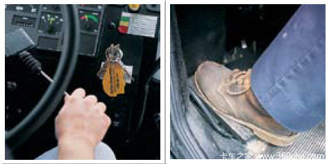

1. 当车辆需要减速时要尽量使用手拨开关,这样可以较大程度的减少原车制动系统的使用强度和频率,提高刹车蹄片和轮胎的寿命;使原车制动系统处于良好的状态,在车辆需要紧急制动时能够较好的发挥其性能,保证车辆行驶的安全性。
2. 由于缓速器是安装在车辆传动系统中,在工作时产生的反向力矩对离合器,变速箱以及后桥都会产生冲击。在使用手拨开关操作缓速器时应缓慢拨动,并在每个档位下稍微停顿以下,这样可以保证缓速器制动力矩较为平稳的增加,减少缓速器工作时对车辆传动系统的冲击,提高变速器、后桥等车辆传动系统的寿命。
3. 在使用制动踏板制动时,除非紧急制动,应轻踩制动踏板。因电涡流缓速器响应速度快,轻踩制动踏板可以最大程度的发挥缓速器的作用,减少原车制动系统的磨损。

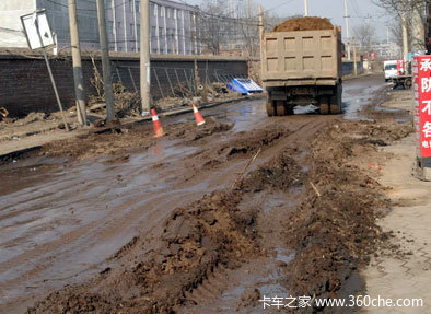

1) 定期清洗:缓速器工作时将车辆行驶的动能转化为热能,通过转子盘散发热量。因此,保持转子表面及散热通道的清洁非常重要;同时缓速器在工作时励磁线圈本身也会产生热量,若线圈表面的泥污较多则会影响线圈的散热,可能使线圈烧坏。在泥泞道路、冬季撒盐的道路或粉尘较多的地方行驶后应及时清洗缓速器。
清洗缓速器时首先要关闭缓速器电源总开关,同时应在缓速器转子温度冷却以后进行,否则在转子高温时清洗,会导致转子变型等损坏。缓速器转子可用高压水枪冲洗,而线圈及电器接头只能用低压水枪清洗。在清洗时不能使用腐蚀性清洗剂。

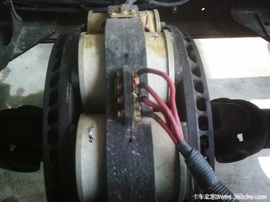

卡车之家论坛网友“luolinbao”的这款蓝色新大威上面就装上了电涡流缓速器,他的使用情况也受到众多网友的关注。
在传动轴中间装的正是我们所说的电涡流缓速器,它的控制开关在驾驶室仪表盘上,如下图所示。
在与大家的交流中,我们也看到了缓速器的使用效果还很不错:
以下是引用“luolinbao”介绍 : 那个很好用哦,刹车片都不要换。 感觉还是不错的,下长坡都不怎么要用刹车,空档放下去。 价格1万元左右,差不多就0.8吨到1吨重 |
不过由于福建山坡路多、长而且陡,我们看到他在车上还装上了淋水,这应该也算是双保险吧。
