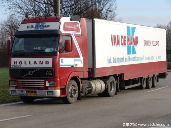

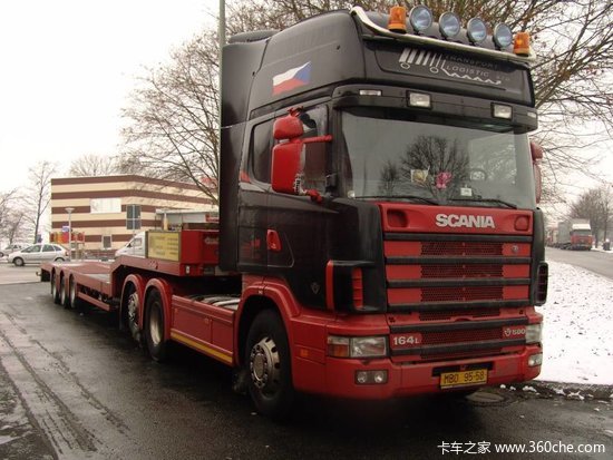

标载物流好工具 小胎半挂车的几处应用
标载物流好工具 小胎半挂车的几处应用
    为了更好的说明此类挂车在欧洲的普及性,小编在网上找了些小胎挂车的实拍图。普通的小胎厢式半挂车,挂车第一桥可提升。小胎低平板挂车,是不是很熟悉呢?其实要知道国内的低平板就是从它们那里学过来的……

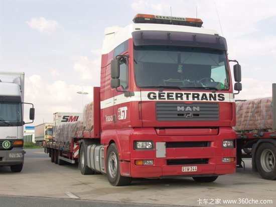

标载物流好工具 小胎半挂车的几处应用
    没错,它们也用低平板拉货,但看看人家的装载量与严实规整的捆绑。在欧洲,超载是对他人生命不负责任的行为,一旦超载,面临着严厉的处罚。

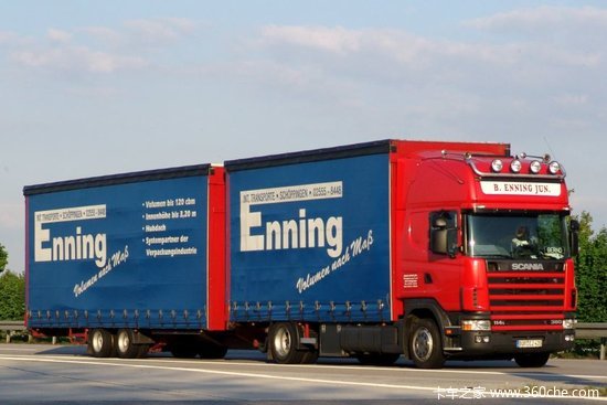

标载物流好工具 小胎半挂车的几处应用
    在欧洲相当常见的中置轴小胎全挂车,牵引连接的方式与普通全挂车完全不一样。

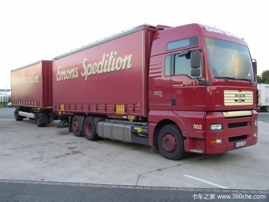

标载物流好工具 小胎半挂车的几处应用
    普通的小胎全挂车。

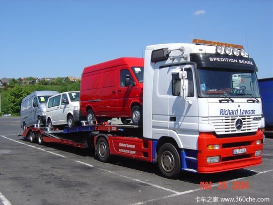

标载物流好工具 小胎半挂车的几处应用
    小胎半挂车辆运输车。
