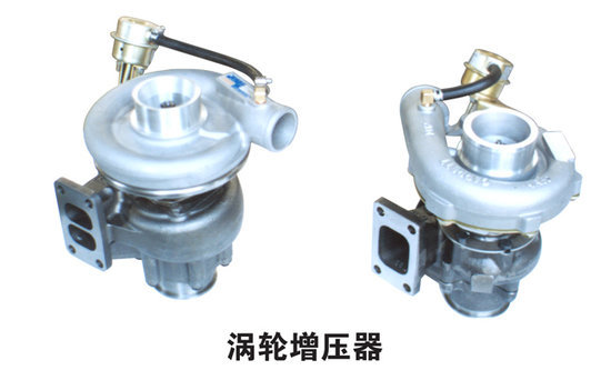

● 涡轮增压器工作原理
介绍保养之前咱们还是先来看看涡轮增压器的工作原理,涡轮增压发动机是依靠涡轮增压器来加大发动机进气量的一种发动机,涡轮增压器实际上就是一个空气压缩机。它是利用发动机排出的废气作为动力来推动涡轮室内的涡轮(位于排气道内),涡轮又带动同轴的叶轮位于进气道内,叶轮就压缩由空气滤清器管道送来的新鲜空气,再送入气缸。
当发动机转速加快,废气排出速度与涡轮转速也同步加快,空气压缩程度就得以加大,发动机的进气量就相应地得到增加,就可以增加发动机的输出功率了。
● 涡轮增压组成部分
大家可能会觉得涡轮增压装置非常复杂,其实并没有您想象的那么复杂,涡轮增压装置主要是由涡轮室和增压器组成。首先是涡轮室的进气口与发动机排气歧管相连,排气口则接在排气管上。然后增压器的进气口与空气滤清器管道相连,排气口接在进气歧管上,最后涡轮和叶轮分别装在涡轮室和增压器内,二者同轴刚性联接。
