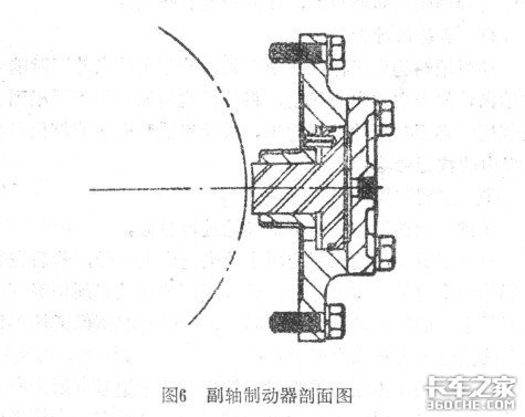

    ①副轴制动(用于推式离合器)
    这是一种气操纵的机械式离合器。当气路接通时,压缩空气把一个活塞推向副轴取力齿轮,是副轴和离合器从东部分的零件减速,以便迅速换入档位。副轴制动器安装在动力输出窗口上。其操纵阀安装在变速杆上,在副变速器操纵阀的下方。
起步倒档少磨损 中间轴制动器技术讲解
    该制动器仅在挂低档或倒档原地起步时才使用。起步时,变速器出于空挡,结合离合器是变速器输入轴、副轴运转起来,此时,主轴齿轮也在空转。然后分离离合器,按下操纵杆按钮,制动副轴取力齿轮,是离合器从动部分很快减速,以便迅速换入低档或倒档。使用说明书上强调:向上换挡(低档换高档)或向下换挡(高档换低档)时不能使用副轴制动。

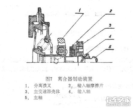

    ②离合器制动(用于拉式离合器)
    这是一种在离合器和变速器输入轴总成之间的摩擦片制动装置(见图7)。当使用离合器制动时,将离合器踏板踩到底,这时分离拨叉向后拉动分离轴承,同时把分离轴承后的摩擦片压向输入轴端盖,制动输入轴,以加速齿轮的同步过程。该制动装置可以再原地起步及向上换挡时使用。对于在不利的路面条件下行驶的车辆,当车速急骤下降时,使用离合器制动有助于迅速换入高档,例如在原地起步、加速爬坡时可使用离合器制动。但向下换挡时不能使用离合器制动,也不能用它来制动车辆。
起步倒档少磨损 中间轴制动器技术讲解
    由以上两种制动器的使用说明可知,它们虽能便于换挡,但因为只能在特定的条件下使用,故不能完全代替同步器的作用。
