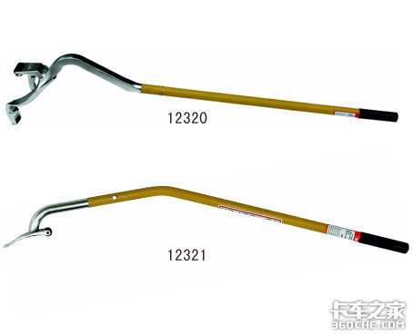

    真空胎拆卸和安装需要专门的工具,避免损坏轮圈而影响真空胎的密封性。
卡车轮胎发展趋势 真空胎优缺点及选用
真空胎拆装工具
    将受伤轮胎从钢圈上卸下,找到创口之后,从轮胎内层贴上专用的补胎胶皮,用锤子等工具敲紧粘牢从而完成补漏。这种方法的优点是可以对较大的创口进行修补,缺点仍是不够耐用,在经过一段时间的高速运转之后,修补处会容易再次出现漏气。
