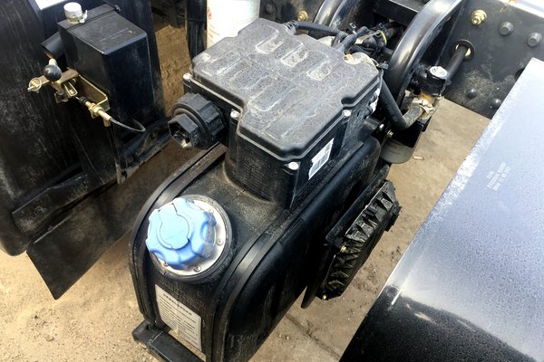

● 车用尿素到底是啥?
车用尿素(即柴油机尾气处理液)是无色、透明、清澈的液体,最早在欧洲使用,它被装在尿素罐内,当发现排气管中有氮氧合化物时,尿素罐自动喷出车用尿素,两者在SCR反应罐中发生氧化还原反应,生成无污染的氮气和水排出。
并且在排气管那边有个传感器是监测尾气的,尿素的喷入量必须要与氮氧化合物的浓度相匹配,在保证降低氮氧化合物的同时,不能超过份量。尿素的喷入量过少,则达不到应有的处理水平,尿素的喷入量过多,则会使多余的氨气排入大气,导致新的污染。
● 车用尿素的选择
在运输过程中,尿素需要避光和高温。最佳的运输和储存温度应该保持在-5℃-25℃之间,高温会导致尿素的分解。在随车携带过程中,需要给尿素包装进行必要的防震措施,避免路面颠簸发生撒漏,腐蚀车辆。
除此之外,如果车用尿素的纯度不够或质量伪劣,都会发生车辆发动机自动减速。同时,质量伪劣的尿素会污染SCR催化反应罐中的催化剂,造成严重后果。其实,在SCR中最常见的故障在尿素泵,下面我们就一起来看看有哪些故障及解决办法呢?

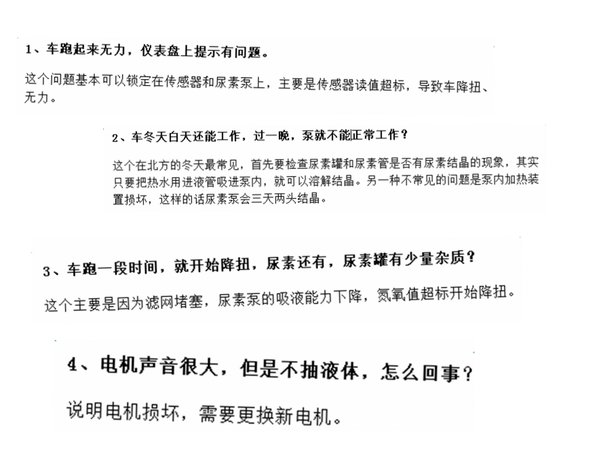

● 常见问题及解决小技巧:
1、车跑起来无力,仪表盘上报警装备在响。
这个问题基本可以锁定在传感器和尿素泵上,主要是传感器读值超标,导致车降扭、无力。
2、车冬天白天还能工作,过一晚,泵就不能正常工作?
这个在北方的冬天最常见,首先要检查尿素罐和尿素管是否有尿素结晶的现象,其实只要把热水用进液管吸进泵内,就可以溶解结晶。另一种不常见的问题是泵内加热装置损坏,这样的话尿素泵会三天两头结晶。
3、车跑一段时间,就开始降扭,尿素还有,尿素罐有少量杂质?
这个主要是因为滤网堵塞,尿素泵的吸液能力下降,氮氧值超标开始降扭。
4、电机声音很大,但是不抽液体,怎么回事?
说明电机损坏,需要更换新电机。
