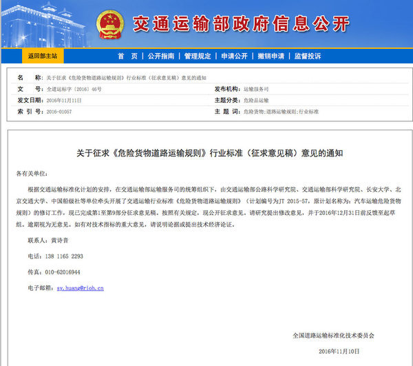

在《汽车危险货物运输规则》JT617-2004的基础上,交通运输部公路科学研究院、长安大学、交通运输部科学研究院等多家单位共同承担《汽车危险货物运输规则》(计划号JT 2015-57)的标准修订,建议废止《汽车运输危险货物规则》(JT 617-2004)。 本标准与GB 21668《危险货物运输车辆结构要求》进行整合。同时与《汽车运输、装卸危 险货物作业规程》(计划号 JT 2015-58)整合上升为强制性国家标准。
我们重点看,对危险货物运输车辆影响比较大的《汽车危险货物运输规则》(计划号JT 2015-57)。

更多征求《危险货物道路运输规则》行业标准(征求意见稿)意见内容点击查看
