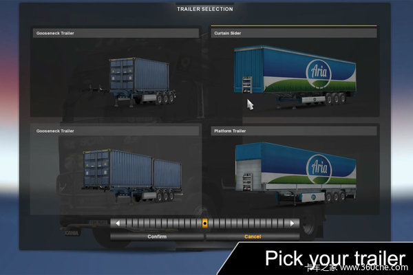

【卡车之家 编译】在《欧洲卡车模拟2》和《美国卡车模拟》中,不同的挂车可以用于运输不同的货物,其中有些挂车的用途是存在交叉的,也就是说有些种类的货物可以对应几种不同的挂车。
用什么挂车听你的 欧卡2和美卡添新功能
但是在去物流园提货的时候,预设的挂车是无法改变的,采用什么挂车就只能用什么挂车。在最近一次游戏更新中,玩家可以在物流园门口选择使用什么样的挂车来运输。

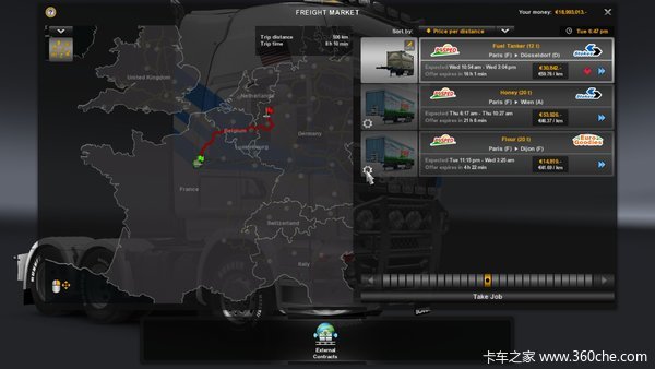

货运市场(Freight Market)界面也不能定义挂车
在安装了更新之后,我进入游戏试了一下。需要说说明的是,快速任务(Quick Job)不能自定义挂车,在货运市场(Freight Market)界面也不能定义挂车。

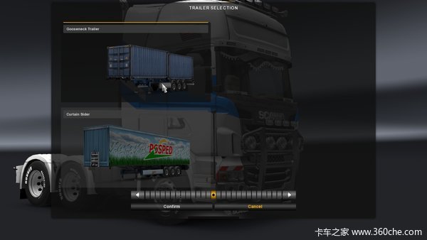

定义挂车只能在物流园门口悬浮图标的位置进行,并且前提是这种货物可以由多种挂车运输才可以,如果只有一种挂车对应,也不能自定义。

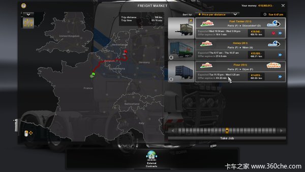

可以自定义挂车的货物会带有齿轮标志

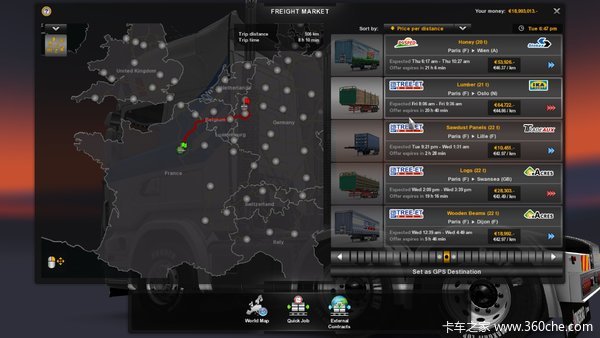

面粉(Flour)默认用帘布挂车,也可以选用集装箱
用什么挂车听你的 欧卡2和美卡添新功能
更换为集装箱后,运价不变但重量变为19吨
可以自定义挂车的货物在挂车标志左下角会有一个齿轮标志,点击齿轮标记可以选择挂车。值得一提的是,选择不同的挂车会对应不同的重量。比如上图的面粉(Flour),默认的挂车是20吨,选用集装箱车则是19吨。
