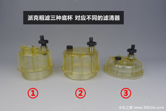

● 派克三种底杯介绍
目前看到有三种底杯,这种底杯对应不同的滤清器,国际标准派克只有这两种底杯的标准。如果对底杯不太了解的话,买滤清器按照我们的标准会送底杯。在我们商城有活动包括现在买四赠一。

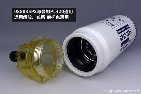

● 底杯①母螺纹 对应派克088035PS与曼胡PL420与派克通用
接下来说一下我们最普通的型号,这种是目前国内用到最多的,大家可以看,他和我们的曼胡PL420是通用的,很相像,我们再看这个底杯,这个底杯就是PL420的通用底杯,我们曼胡的可以用,这是派克这个型号,也可以配用专用扳手,这种是直接装上的,这个型号用的最多,解放、潍柴装的是最多。

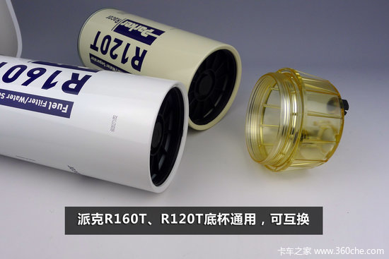

● 底杯②公螺纹 对应P160T、R120T
这种底杯开进口车的朋友比较熟悉,是奔驰的底杯,非常像其实是一样的,对应的是R120T和R160T下面的底杯。
这种我们尚且把它叫做公螺纹,这是母螺纹,就跟我们的螺帽和螺栓一个道理,我们把它看做一个螺栓,我们把它看做公螺纹,这是内扣,把它看做公母,我们把它拧在一起,看到160T他配套这种底杯,我们看单页很容易分辨。同样120T、120P底杯是一样的。

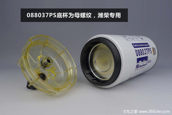

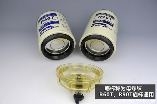

● 底杯③母螺纹 对应R60T、R90T
然后我们再来看这两种,90P、90T和60T我们把它们叫做母螺纹,他们是能够装配一致,实际国际标准派克目前只有这两种底杯,无论你选择哪一种,这种是轻卡用的比较多一点,这种大的型号是一些重卡,6L以上的发动机他用这种底杯比较多,我们把这个简单划分一下,这是国际标准。
潍柴还有另外一个型号,就是这种,我们把它叫做一个母螺纹的,这是一个小盖,这种小盖与它是配套的。

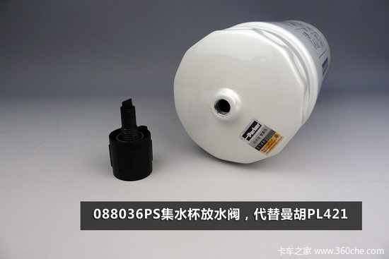

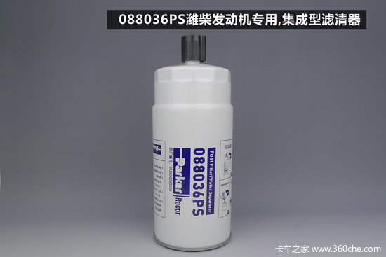

● 派克036PS集成型底杯 代替曼胡PL421 适用国内中重卡
这部分滤清器状况,我们这三种是目前用的比较多的一个型号,这种088036这种是在什么车上装的多呢?主要我们现在潍柴发动机上它会装这种,下边是一个集成型的一个底杯,他没有这个底杯功能,它沉淀到这我们看不见里面多少水,这是一种通用型的滤清器,如果我们下边没有水位传感器,我们完全可以拿这一种来替代所有的,如果你是国内生产的所有中重卡可以用这一种,就完全可以替代轻卡除外。
滤杯下面有一个放水阀,我们把它拧下来,这种放水阀与我们现在经常用到的PL420、421就是解放轻卡421水位传感器是一致的,如果你的车上装的是曼胡PL421完全可以用这种替代。
