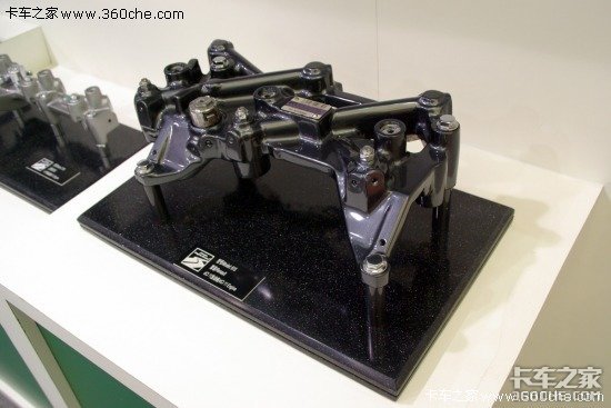

    除了各种外部因素影响了发动机辅助制动装置在国内的普及和推广,其自身的某些特性也成为制约其发展的重要因素。对于发动机辅助制动装置来说,除了排气制动只需在排气管上“动手术”以外,大部分技术路线都是在发动机本体上做文章的,其中又以控制气门来进行制动的产品最多。
    想要控制气门的工作,改变原有凸轮轴对气门升程的控制,就需要在缸盖上增加一系列装置。皆可博公司销售总监彭玺告诉记者:“这种变动大部分是需要跟随整个发动机进行同步开发与设计,在现有的发动机上进行改装难度很大。”如果市场没有明确的需求,用户不愿意主动掏腰包购买,企业是不敢贸然把这套数千元的系统强加进来,使自己丧失在成本方面的优势。
