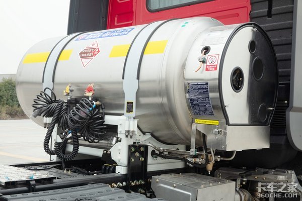

1.购车成本低:LNG车型由于气瓶等装置的价格向来很高,整车成本相比燃油车要高出不少。以我们了解到的东风柳汽乘龙H7牵引车为例,同样搭载460马力潍柴发动机的两种车型,同配置的燃气车相比燃油车售价能高出10万左右。
2.自重轻:LNG车型上多出的气瓶等装置相比同配置的燃油车多出好几百公斤,这样的差异能让燃油车每次都拉得更多、赚得更多。

1.排放环保:天然气的主要成份是烷烃类物质,排放污染物较少,并且不用添加尿素,可以节省一部分开支,同时还省去了不少后处理装置,也能避免后处理装置老跳出故障码的问题。
2.运营成本低:虽然每年年底都会出现气价飙升的情况,但平均来说气价相比油价还是能便宜不少,一般每升柴油的价格在六块左右,每公斤LNG的价格在三四块左右,长远来看这种油气差价还将长期存在。
在长期用车和长里程用车的情况下,燃气车经济性的优势会越来越凸显。一般来说,如果每年行驶里程超过15万公里,节约的燃料费用在一年内就可以抵消购车时多出的差价。
3.安全:天然气燃点在650℃以上,远远高出柴油,相比柴油不易点燃。燃气车在设计时会采用更严密的安全保障措施,就算发生泄漏,泄孔周围会因为液态天然气大量吸热挥发迅速形成低温区,使天然气燃烧困难。
另一方面使用LNG车型不用担心油耗子偷油的问题,跑到哪里困了可以放心休息,因为没人能偷走LNG。
4.冬季着车更容易:柴油车在冬天容易出现柴油起腊现象,为了顺利着车,卡友们经常又是用开水烫、又是用火烤,使用燃气车就能避免这种尴尬。
5.维护成本低:因为发动机使用天然气作为燃料,运行平稳、噪音较低,而且积碳较少,延长了燃气机的使用寿命,同时燃气机不需要经常更换机油和火花塞,能节省很多维修和保养费用。
