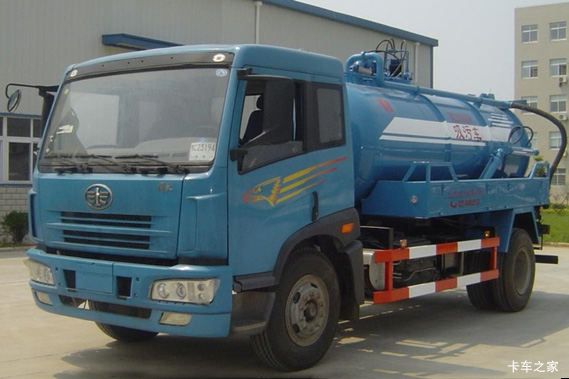

图为吸污车
   首先我们从两款专用车的外观形状和制作工艺上来进行比较,吸污车所采用的罐体为圆形的罐体,而吸粪车采用的罐体设计为椭圆形龟背式的罐体;另外两款车型在罐体的内部都有四道防波隔板的设计,这样就可以避免在运输的过程中因为车辆的移动而造成管内液体的晃动所带来的不稳定因素;吸污车的罐脚设计为前高厚底,这样以利于在使用的过程中的方便程度。
