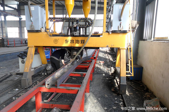

●  自动埋弧焊:保证大梁焊接均匀
保证挂车质量 挂车厂最重要的'三大件'
保证挂车质量 挂车厂最重要的'三大件' 保证挂车质量 挂车厂最重要的'三大件'
自动埋弧焊
    自动埋弧焊主要是用来焊接大梁的,采用无缝无死接点焊接技术,将大梁一次均匀焊接成型。能有效避免因人工焊接不死、节点多而造成的大梁开焊,断大梁的情况发生。
    自动埋弧焊的价格小型的也就几万块,大型的10多万,在梁山一般上点规模的挂车厂都有该设备,如果你考察的挂车厂连自动埋弧焊都没有,那一定要当心了。

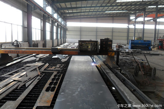

●  水下切割机:防止钢材刚性变化
保证挂车质量 挂车厂最重要的'三大件'
水下切割机
    水下切割机主要是用来切割钢材的,相对一些小厂采用的火焰切割,水下切割机电弧击穿钢材的温度相对较低,能有效减小对钢材刚性的因退火发生的变化,而且相对人工切割的,切割得更加美观。
    小厂采用的火焰切割,高温火焰钢材退火会使钢材内部碳含量等发生变化,会使钢材性能下降。水下切割机优点明显,但是价格也相对较贵,价格在50万左右,梁山有水下切割机、自动埋弧焊的厂家不少。

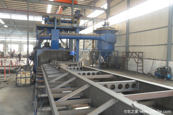

●  抛丸机:强化大梁 防止大梁断裂炸纹掉漆等
保证挂车质量 挂车厂最重要的'三大件'
抛丸机
    抛丸机的主要作用是强化大梁,保护挂车大梁不出现问题。主要体现在了个方面:
    一、改变那些火焰切割的地方,所损害的钢材的刚性,改变钢材的结构使整个大梁的刚性分布均匀,从而避免大梁断裂、开裂或者炸纹这种悲剧的发生。
    二、抛丸机能有效打磨大梁的各个部分,避免出现死角没有打磨到的地方,使喷漆更加均匀,防止大梁后期掉漆生锈。
    抛丸机非常昂贵,价格大致在300万左右,不是一般的小厂能装备得起的。据悉,梁山大大小小近400家挂车厂,抛丸机、水下切割机以及埋弧焊三大件全部都有的企业不超过15家。能装备抛丸机的厂家可以说是实力雄厚。
