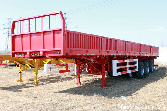

    【卡车之家 原创】有过买挂车经验的朋友听得最多的应该就是业务员给大家介绍的挂车用的什么钢材了,那么挂车常用的钢材有哪些呢?它们的强度怎么样?挂车各部位用的是什么钢材?为此小编询问了相关挂车厂家的人员。

    据了解挂车使用的钢材一般有普热板、锰钢板、大梁板、高强度钢板等。下面是其代号及屈服强度表:
挂车常用钢材种类表
钢材型号
普热板
锰钢板
大梁板
高强钢板
代码
Q235
Q345
W510
XT700
屈服强度
235Mpa
345Mpa
355Mpa
700Mpa
制表 360che.com 卡车之家
    (屈服强度:是金属材料发生屈服现象时的屈服极限,亦即抵抗微量塑性变形的应力。例如:高强钢板的屈服极限为700MPa,当大于此极限的外力作用之下,零件将会产生永久变形,小于这个的,零件还会恢复原来的样子。)

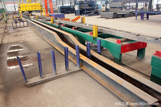

    挂车质量的好坏,很大一部分取决于大梁的好坏。目前挂车大梁主要使用的钢材有16锰钢、高强钢。
高强度钢是趋势 挂车制造常用钢材简介
    一般来说目前普通挂车大梁主要以锰钢为主,轻体挂大梁主要以T700高强度钢为主,轻体挂也有采用一次成型大梁的,不过其效果现在褒贬不一。
    横梁现在轻体挂一般用的是10#以及8#高强度钢冷弯边梁,普通挂车主要用的是10#槽钢与铺底槽。在设计形式上轻体挂一般选用"W"型贯穿梁的结构,虽然能有效减轻挂车的重量,但是在承载力上与普通槽钢还是有一定的差距。
    底板现在轻体挂一般使用1.5mm,甚至是1.25mm的高轻度钢材,普通挂车一般使用3mm普通钢材底板。

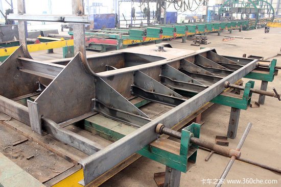

    边梁现在轻体挂一般使用14#与16#的高强度钢冷弯边梁,普通挂车多用16#槽钢。
    厢板一般都是使用的普通钢材,只是厚度上有差别而已,高强度的钢材它的特点是宁折不弯,换句话来说高强度钢根本压不出型来,所以对于一些业务员所说的整车采用高强钢是不可信的。
