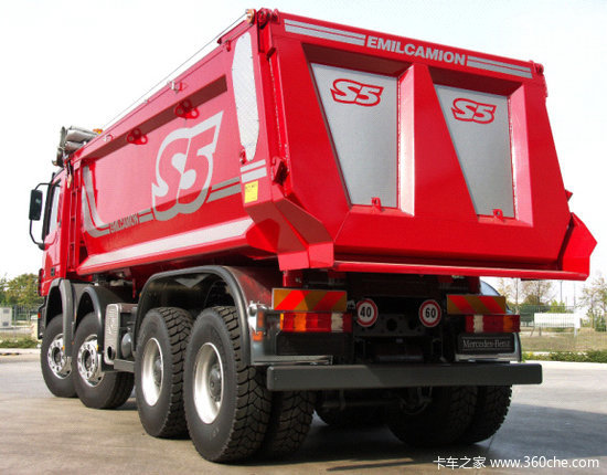

罗奇自卸车车身解决方案 耐用经济性佳
采用Raex瑞克斯,450耐磨钢的自卸车车身:侧板减至5mm和底板为8mm
    而罗奇的Raex瑞克斯耐磨钢采用直接淬火技术,与一般的结构钢相比,更耐磨,强度更高。因此,采用Raex瑞克斯的自卸车车身更薄更轻,且不会使其使用寿命受到任何影响。甚至在大多数情况下,其耐磨性能表现更佳。
    以一辆载荷量为20吨的沙石自卸车车身为例,其底板采用Raex瑞克斯耐磨钢比采用其他普通结构钢减少40%的厚度,也就是说可用6毫米厚替代10毫米厚的钢板。同样地,侧板的厚度亦可在不影响车身耐磨性的前提下减少1/3。这就意味着整个车身重量大大减少。这一切只需采用薄的Raex耐磨钢即可实现。
    车身设计若能更进一步,采用Optim欧普力高强钢,则可使支撑结构的重量减轻约25%。这意味着其车身自重进一步减轻1/3左右。
    根据上述两个案例的测算,车身使用寿命非但不会缩短,反而有所延长。

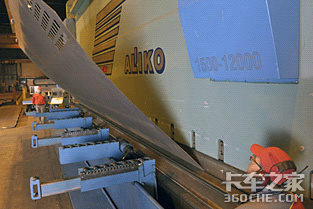

罗奇自卸车车身解决方案 耐用经济性佳
    从制造商的角度而言,为终端用户提高了收益率,也就自然而然地提升了自身的竞争优势,增加了市场需求。罗奇为自卸车车身提供的加工件均已切割成形。
●  经久耐用的轻型自卸车车身
    自卸卡车车身通常是在高磨损的环境下工作的。由传统的结构钢制成的车身板厚,导致车身沉重。
●  良好的加工性能
    普通加工设备亦可加工Raex和Optim钢材。其韧性佳的特性弥补了材料变薄对强度的影响,因此,折弯这两种钢材料所需的力度与先前并无差异。
