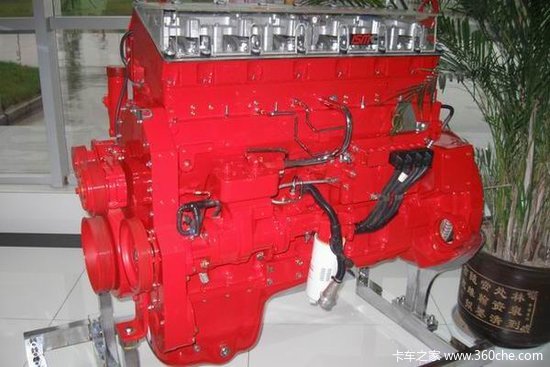

    4.西康ISM发动机介绍
    2007年8月,西康ISM发动机正式在西安投放市场,此款发动机以康明斯ISM系列11升电控柴油发动机为基础开发而成,其功率覆盖335-440马力。
安全至上 配备原生发动机制动的国产车
    西康ISM11发动机高度集成康明斯拥有完全知识产权的燃油喷射、进气、电控、燃烧优化、滤清和后处理等五大关键系统,使这款发动机在系统兼容和性能发面远远优于同类产品。
    其配装的压缩释放式发动机制动装置,将发动机变成了一个吸收功率的空压机,其最高制动功率可以达到326马力。
    装车情况:

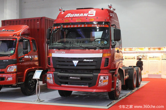

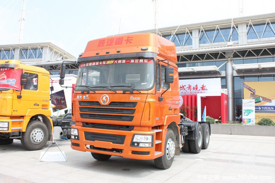

    西康的ISM发动机,据小编所了解的装配车型有欧曼和陕汽德龙系列,不过这两个品牌的车辆也会装其他种类的发动机,选购时应该区别。
安全至上 配备原生发动机制动的国产车
安全至上 配备原生发动机制动的国产车
    压缩释放式发动机制动装置为选装件,据小编向经销商咨询,加装需要7000元左右。
