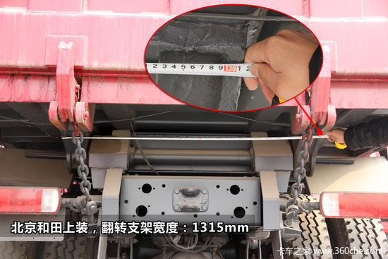

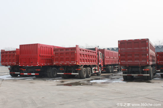

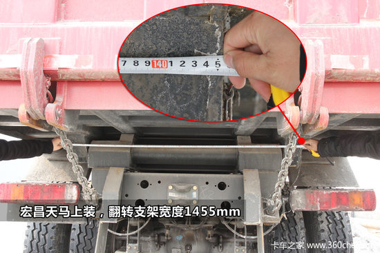

    在某经销商的停车场内,同样是采用中国重汽8X4自卸车底盘,上装分别是宏昌天马和北京和田的,从哪里能看出他们的差别呢?我们测量了一下两个翻转支架的宽度,对比如下图。
更宽更稳定 自卸车上装挑选的一些细节
    北京和田上装采用四纵梁结构,翻转支架结构为1315mm。

    宏昌天马上装采用四纵梁结构,翻转支架结构为1455mm。
    宏昌天马的翻转支架宽度比北京和田的要宽140mm,在卸货举升的时候稳定性会更高一些,不同的上装厂在产品设计的时候这些细节参数也是不同的,我们在购车时也需要多注意。

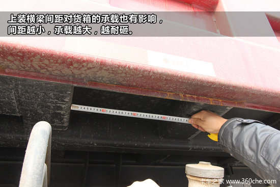

    另外,货箱横梁的间距以及田格子的大小也决定了货箱的承载能力的大小,间距越小,货箱承载能力越强,在运输土石方等货物时,货箱要更加抗砸,不易变形。

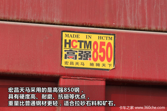

    在宏昌天马的货箱上贴着“高强850”的标志,小编咨询了一下宏昌天马的经销商,高强850钢主要用于砂石料和矿石的运输,具有硬度高、耐磨、抗砸等优点,重量比普通钢材更轻,当然,价格也要稍微贵一点。
